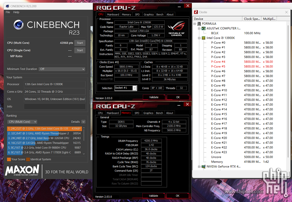

先放我的結果, 13900KF 5.8/4.7 R23滿載電壓=1.323V (Die Sense), 最大功耗=371.13 W, 多核分=43534

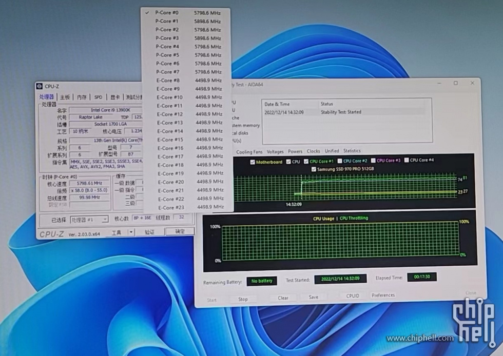

1.23V这么跑的 2个卵还多跑了0.1

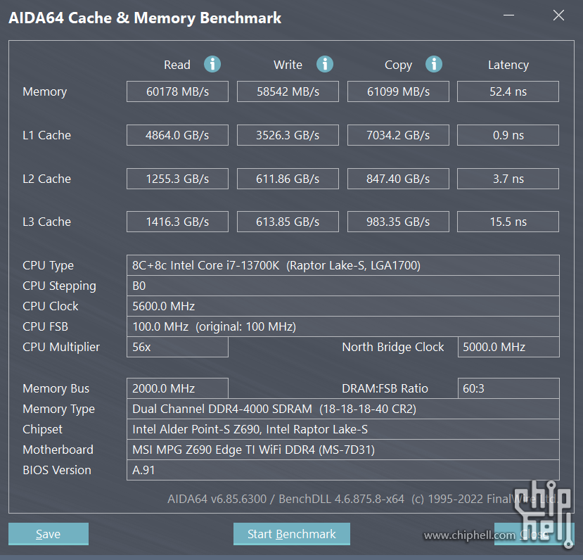

我也来凑个热闹,13700K,1.21V 5.6+4.2,Ring5.0,内存4000,GL360室温20度,跑R23功耗220多瓦吧,75度

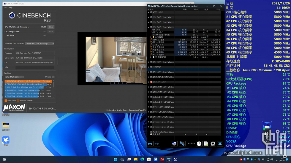

肯定是因为lz没满血导致分数低,本来我都不用定频的,特地试试58低频下的分数 cpu是设置1.3v
