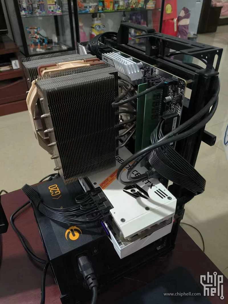

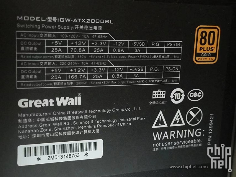

发表于 2023-1-8 18:38 | 显示全部楼层
我开始PDD上了个G20,风扇噪音声音巨大,商品标称的20%功率以下风扇停转也是失效的,就退货了。后来看到京东自营G20电源950元,我就问京东长城客服噪音问题解决没有,客服说风扇转速策略改进了,我就入手了,结果跟PDD买的一个样,噪音直接起飞加风扇停转失效。找京东售后,换货,从上海仓发过来一个新批次的,这次确实转速低了,日常用基本听不到风扇声音(我用的开放式机架,就在桌子上对噪音敏感),但是启停功能还是有问题,存在一个温度阈值,每天刚启机那会进桌面以后风扇停转正常,当电源到达一个温度以后,不管是否在额定功率20%以下,电源风扇会一直转(北方暖气室温22℃)。
 楼主| 发表于 2023-1-8 18:43 | 显示全部楼层
marxpan 发表于 2023-1-8 18:38
我开始PDD上了个G20,风扇噪音声音巨大,商品标称的20%功率以下风扇停转也是失效的,就退货了。后来看到京东 ...
原来g20真的有风扇吵的问题存在。。。看外面说的以为是洗巨龙的。但也不知道巨龙实际如何。。。

发表于 2023-2-20 08:49 来自手机 | 显示全部楼层
能大概说一下,你那个新批次代码大概是多少吗?怎么样帮助其他网友预防一下?
发表于 2023-2-20 11:46 | 显示全部楼层
同问什么是新批次?多少日期之后的?
发表于 2023-2-20 16:41 | 显示全部楼层
gmcmail 发表于 2023-2-20 08:49
能大概说一下,你那个新批次代码大概是多少吗?怎么样帮助其他网友预防一下? ...
我感觉通过SN码没法判断生产批号

发表于 2023-2-28 18:18 来自手机 | 显示全部楼层
marxpan 发表于 2023-2-20 16:41
我感觉通过SN码没法判断生产批号
那看网上,贴吧老哥说的规律,你这个应该是2022年一月份的。。

另外看到楼上有说矿龙的,1250W和2 ...
你的是哪个批次序列号?能看出来出场时间,前面的我发了你看看你的日期?分享一下
