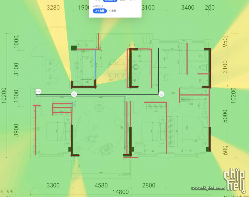

再加上自己试了下Unifi的免费在线无线规划Unifi Design Center
试着在自己家里摆了一下AP的位置,发现好想只能弄3台AP设备才能满足完美的全覆盖,
图里的是只用两台U6 PRO设备的效果,有没有大佬建议一下应该怎么摆和怎么搭配设备比较好?
房子仅118平方米,4房,最好能全屋覆盖2.4G wifi信号,客厅、卧式、书房、餐厅等房间覆盖5G wifi信号。
下图是覆盖2.4g 信号的效果
下图是覆盖5G 信号的效果
发表于 2023-1-9 11:51 | 显示全部楼层
你的墙都没画完整,实际房屋顶上还会有梁,在这种覆盖里面其实都体现不出来
发表于 2023-1-9 11:57 | 显示全部楼层
2.4G全覆盖应该一个路由器放中间就可以了.我买了三个路由器组MESH.后来发现在弱电箱放一个全屋就覆盖了

发表于 2023-1-10 14:21 | 显示全部楼层
wifi6这代,u6 pro的覆盖效果一般般,特别是穿墙衰减蛮厉害的。反倒是U6 lr覆盖表现超神,虽然lr的5G只有2400M,但其实和pro也没啥区别。
合理的配置应该是厅的区域放1or2个u6 pro,两个房间各放1个u6 lr。
当然,ubnt性价比实在一般,即使是u6 pro也没有2.5G口,而且还是单路5G。想要这代ubnt的顶级享受,最好再花一倍的钱买u6 ent。
