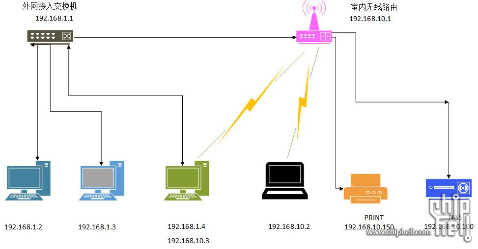

现在有这样的一个需求,请教大家。
网络现状:
1、外网接入小办公室通过桌面交换机实现,分配在地址是上级路由分来的192.168.1.X。交换机端口无法配置,也不能管理,属于桌面傻瓜型机。
2、室内有一个无线路由,由交换机接入,向下分配192.168.10.X
3、其中,192.168.1.4通过网线与交换机相连,通过无线与无线路由器相连,获得IP为192.168.10.3
4、无线路由通过网线下连打印机和NAS。因为需要,不能直接接到交换机上。
需求如下:
1、192.168.1.X这些机器,需要使用打印机和访问NAS。
2、无线路由下连的机器,需要通过网上邻居访问192.168.1.X下的机器。
我应该在哪台机器上如何配置,才能使两个网段的资源相互访问。
麻烦大家了。

方法一:
1、在192.168.1.X计算机上运行:route -p add 192.168.10.0 mask 255.255.255.0 192.168.1.4
2、建议买一台三层交换机,开启OSPF,三层交换机一个口设为192.168.1.4,另外的口可设为192.168.10.X
方法二:
把192.168.1.4那条网线,直接接无线路由器的LAN口。所有192.168.1.X计算机,增加一个IP:192.168.10.X 子网:255.255.255.0 最重要一点,网关还是保留192.168.1.1

楼主这样做没有问题的
关键是那个外网接入交换机192.168.1.1,设置静态路由192.168.10.x网段路由指向室内无线路由器的192.168.1.x地址。室内无线路由器可以dhcp或固定地址,默认路由要指向192.168.1.1,室内无线路由器不要开NAT
