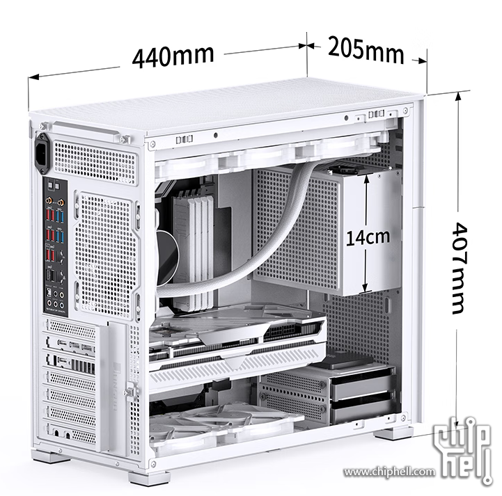

首先是体积,原本想换到桌子上右手边,这样侧透看着自己的硬件,但桌子本身不大。其实只有D31比较合适,但D31满打满算只能上1块3.5,所以就去看D41(407x205x440),长度和宽度一样,却又高上去了。

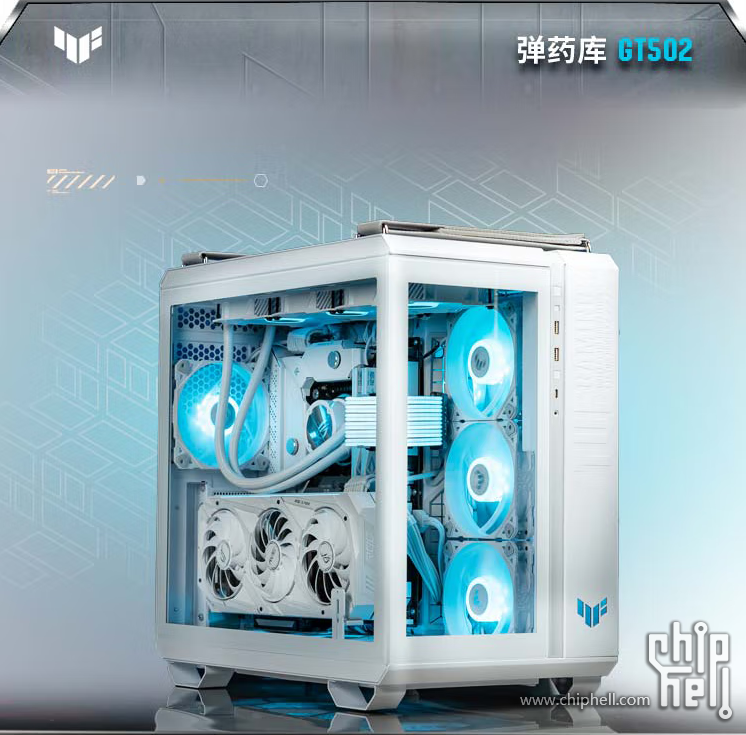

既然想放桌子上,索性再看看别的,这样GT502弹药库又入眼。整体做工感觉不错。双舱设计海景房也比较有意思。但仔细看来如果上两块HDD,实际背部三个排风就没法装。所以实际这箱子是背部3x风扇/HDD选择其一。另外对于海景房的风道不是太了解,顶部又很有可能要改360冷排,所以暂时先放弃了。

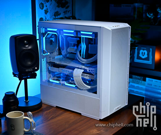

先说联力L216,相比追风者的一贯风格,联力还是更有些设计感。总体尺寸,联力小上一抠抠。看到坛友说的防尘问题,也觉得还好吧,定期擦一擦。其实这个机箱感觉放脚边有点可惜,放桌上我属实又放不下。。。另外3.5硬盘位是硬性两个,肯定要买新盘了。

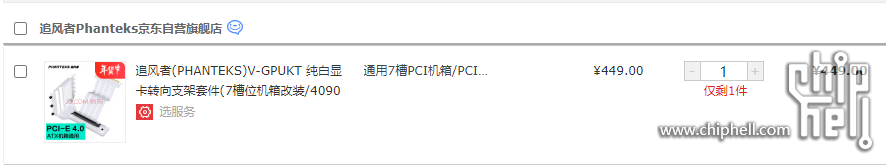

恩,抠风者还可以竖装40系,离侧板比较远那种。单独买一套线+板。昨天我看白色是380,喊了一句真他娘抢钱就关了网页。今天人家直接450还只有一个

d41装两块机械盘对走线影响不大,但最好用定制线或者自带编织,压纹软线的电源,不然会很痛苦,因为背线空间也比较小。
