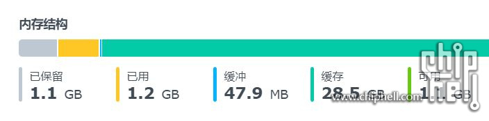

发表于 2023-1-12 10:12 | 显示全部楼层
wowking 发表于 2023-1-12 08:19
我加了内存也没感觉到有加速,而且平时内存使用量还不大
加了多少内存?16G以上才能明显感觉出来小文件提速很多,另外,缓存在资源监控里面看
 楼主| 发表于 2023-1-12 10:22 | 显示全部楼层
我加了16G,总共20G,但已使用内存很少。DSM7
你这还真有显示缓存的,我在桌面上那个显示内存的看到剩余内存还有好多,已使用内存很少。晚上回家去看看
