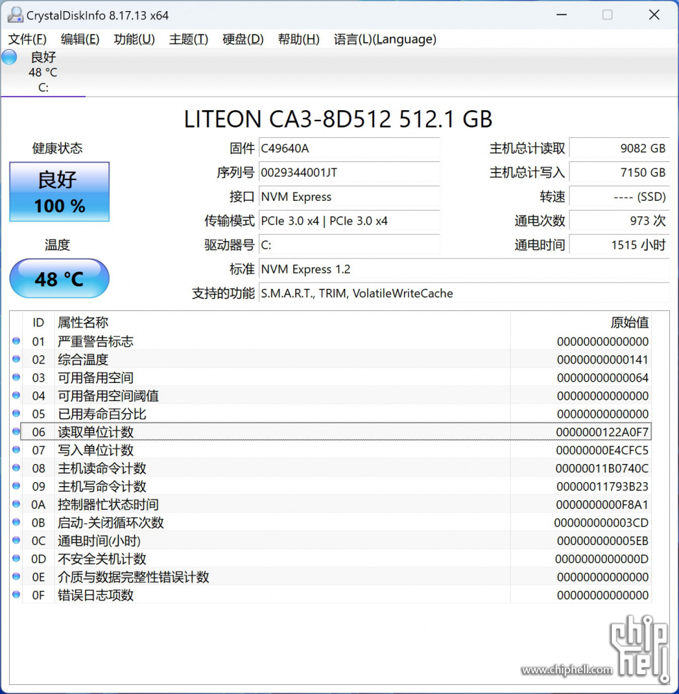

昨天程序访问一些XML文件出错,这些文件已经有半年没访问了。该文件夹的根目录下大概200多个XML文件,总共近900MB大小。
经查找发现其中3个文件有问题
1.一个200MB大小的文件,1个Measure变成了Measurd,这个文件里大概有139万个Measure;
2.一个4MB大小的文件,1个Naming变成了Naminf,这个文件里大概有近2万个Naming;
3.一个3MB大小的文件,1个Relay变成了Relax,这个文件里大概有近1.5万个Relay。
大家也看到了,e->d,g->f,y->x,码值刚好都-1,这可能是一次操作同时造成的?
问题是,这些文件我从来都是只读不写,而且放在其他机子上的源文件和半年前从这里拷出的文件都好着呢。
那么我怀疑硬件问题,Matebook X Pro第一代,16G+512G的配置,同时配置了2台。
我这台保修期内掉盘,SSD是建兴的CA3-8D512,去售后换过;我让同事也去换,他说没事不换,结果去年给我说也掉盘了,已经过保,自己掏钱换了。
我的SSD是不是又快出问题了,这种现象在S.M.A.R.T里能看出端倪吗?

发表于 2023-1-13 12:02 | 显示全部楼层
如果几万个词中只有一个变了,那和具体是哪个词应该关系不大,越多的概率越高. 奇怪的一点是三个翻转都发生在单词末尾,想知道单词后面的分隔符是什么?
发表于 2023-1-13 12:12 | 显示全部楼层
yjd159 发表于 2023-1-13 10:29
宇宙中的一粒沙落在头上就是100%
我主要是担心,这样的错误是能排查出来的,那我其他一些数据误码了还一 ...
SSD在写入和删除的时候会搬动现有数据(即使写入和删除的不是这个文件, 文件作为块的一部分也会被移动), 还有平时做损耗平衡的时候也会, 你这个文件所在位置长期不写入,就会被搬到别的写入多的块去.极大可能这个位翻转就是在搬来搬去的过程中发生的, 归根结底还是SSD质量问题.

发表于 2023-1-13 15:26 | 显示全部楼层
会不会是建兴的固态的固件有BUG,在数据完整性校验中的某个环节出错了。导致数据翻转的位没有有效的纠正过来。固态硬盘的数据完整性校验应该是核心的必须保证的一个措施才对!
