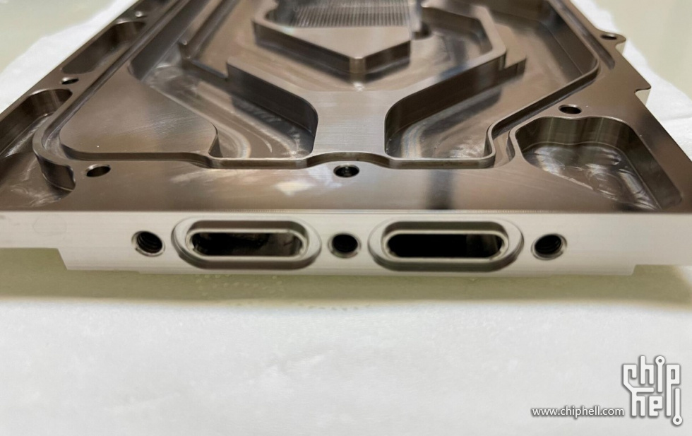

就是图中两个扁口往里那一小段,已经用牙刷使劲塞进去刷过了,但是弄完擦干举起来对着灯一看,嘿,还是黑黝黝的一层!
求问水冷前辈们,这种情况有什么针对性工具或者一针见效的特殊洗液吗?
PS:食用柠檬酸家里有备,但是不确定能不能用,冷头金贵怕万一这个酸给镀层弄花了什么的就难受了。。

用棉签
 楼主| 发表于 2023-1-13 17:01 | 显示全部楼层
get!怎么也想不到这个小东西刚好能对的上这个情况!此贴终结!谢谢您!

你见过清理烟斗的 棉质通条 吗?
 楼主| 发表于 2023-1-13 17:09 | 显示全部楼层

你见过清理烟斗的 棉质通条 吗?
长见识了!这种小工具在水冷清洁中潜力无穷啊!

这个我主要是刷不到所以想求个倒上去自动清洁的洗液,但是目前来看不需要了,小棉签和棉质铜条完完全全够用了。
至于【牙刷一刷就起泡了、清洗氧化层像洗衣服一样】。。我刚刚就刚经历过这种体验,而所用的物质。。刚好就是牙膏。。
真的我都想不到,因为之前我nc了出过一次可以称得上是事故的情况,就是不小心把泵关了,冷头内水流停转小火慢煮沸腾关机,突然关机后我低下身子看是什么情况,眼看着冷头里面全都是气泡附着在水路各处,头皮发麻,随后想着反正马上就要拆开保养了,不差多用几天。用了几天之后,我就发现水路中已经出现肉眼可见的黑色氧化层纹路了,直到刷掉它们之前我一直都以为这是镀层脱落,心疼麻了!
但是刚才先用热水冲了一会,然后抱着死马当成活马医的心态挤上一坨牙膏开始刷后,真的是心情实时变好,肉眼可见的黑色痕迹逐渐减少然后完全消失,牙膏+牙刷yyds!

食用柠檬酸稀释应该问题不大,我之前拿稀盐酸洗过也没啥事

洗冷头柠檬酸,洗冷排医用酒精(但是绝对不能碰到亚克力!)。另外冷头拆开清洗后一定记得打压测试,避免避免装回去时候手残。

发表于 2023-1-13 23:55 | 显示全部楼层
盐湖 发表于 2023-1-13 20:42
哎?洗冷排原来不是柠檬酸而是医用酒精??我正准备明天拿出放了好久的柠檬酸兑热水灌冷排里洗来着。。
洗冷排是为了把新排生产焊接时残留的助焊剂洗掉,否则上水以后会有白白的东西出现在水箱里。助焊剂易溶于乙醇, 不溶于水。
具体操作就是:倒医用酒精进冷排摇晃,静置一段时间,差不多半小时一小时就够了。然后倒掉,自来水冲干净,再用去离子水润两遍。正常上水就行。你要不嫌浪费润洗那步可以用水冷液。像我是用怡宝做冷液的,就用怡宝润洗。
使用柠檬酸溶液并不能保证洗掉助焊剂,但是能够洗掉铜冷排铜表面的氧化膜(因此洗完倒出来的水你会发现变成蓝色的了,是因为有铜离子)。虽然一般不会有事,但是我碰到过有玩家柠檬酸洗了以后冷排的水室和水道扁管连接处漏了。

买个奶瓶吸管刷就行...特别方便 还能洗管
