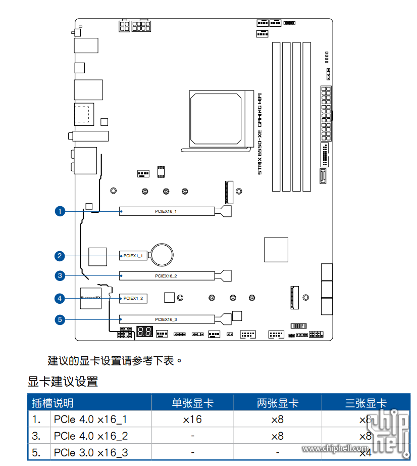

现在用的是B550XE的主板,带了一张4*M2的扩展卡。之前也一度被当做矿盘神器。
正好手头上有两张1T的M2,所以就想着利用起来。
看说明书建议是放在第2条PCIE16上,但发现装了后直接影响显卡进风了,温度高了10度。
那如果对换不知道会不会影响显卡性能呢?
现在PCIE16_1是显卡,PCIE16_2是扩展卡。
想问下有没有大佬遇到过这种情况,有啥优化建议不
发表于 2023-1-14 18:35 | 显示全部楼层
第二条不是x8的吗
 楼主| 发表于 2023-1-14 18:40 | 显示全部楼层
对的,放第二条没问题,就是显卡没风了。温度高了10度
发表于 2023-1-14 18:49 | 显示全部楼层
扩展卡显然放第一个插槽,要合理些。
两个方面说:
1、性能上,第一个和第二个插槽,一样
2、散热上说,扩展卡放第一个,不挡显卡散热

 楼主| 发表于 2023-1-14 19:11 | 显示全部楼层
cuixiang 发表于 2023-1-14 18:49
扩展卡显然放第一个插槽,要合理些。
两个方面说:
1、性能上,第一个和第二个插槽,一样
好的,主要怕显卡放第二槽会有性能损失

发表于 2023-1-14 19:39 来自手机 | 显示全部楼层
第1槽不能拆4+4吧。
 楼主| 发表于 2023-1-14 20:03 | 显示全部楼层
tonimao 发表于 2023-1-14 19:39
第1槽不能拆4+4吧。
看显卡建议里好像不行,但我只放2张M2卡在扩展卡里,应该不用4*4吧
发表于 2023-1-14 20:09 | 显示全部楼层
没记错的话 貌似是扩展卡插第一个16 显卡插第二个16按 按X8用 实际性能损耗理论上不大,显卡前面也没一堵墙...
以前用5800x时候想加M2研究过,别管550,570. 芯片组的事弄出花来也是“拆东墙补西墙”
发表于 2023-1-14 20:17 | 显示全部楼层
这板子第一个槽支持4个m2 第二个支持2个,你只有两个随便插,如果第一个槽插4个  第二个槽应该是无效的。
显卡没啥影响,都是cpu直出的槽 x8也基本没损失
 楼主| 发表于 2023-1-14 20:30 | 显示全部楼层
就是说如果第一槽插满4个M2,第二槽的显卡也没法用了吗

发表于 2023-1-14 20:44 | 显示全部楼层
应该是这样的,这两个槽一共就16条pcie。
不过我没亲自试过,当初差点买这个板子,后来发现两个x1和第三个x4共享带宽就没买
发表于 2023-1-14 20:51 | 显示全部楼层
B550Mortar,拓展4个M2在第一条pcie槽,第二条插显卡,感觉显卡性能没啥影响(2070s)

 楼主| 发表于 2023-1-14 21:25 | 显示全部楼层
不过我没亲自试过,当初差点买这个板子,后来发现两个x1和第三 ...
对的,上面的俩x16也共享,下面的两个x1和第三个x16共享带宽
 楼主| 发表于 2023-1-14 21:26 | 显示全部楼层
xzzfft 发表于 2023-1-14 20:51
B550Mortar,拓展4个M2在第一条pcie槽,第二条插显卡,感觉显卡性能没啥影响(2070s) ...
嗯,已经在换了,一会儿跑一下分试试
