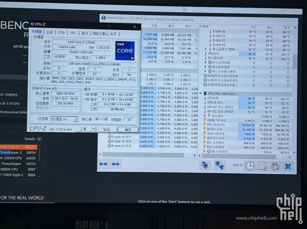

在Z790 hero主板下,L8防掉压,大核心5.8g小核心4.6g,内存7600c36,电压1.288v,r23成绩在43100,功耗400w,峰值温度102度。特别说明下,sp 分为华硕板特有功能,所以此电压以华硕Rog 主板默认die监测值,为经过补压到达核心的最终电压,非华硕板监测点各不相同,自行脑补,不再为电压解释!
经过这两天和赌狗们的交流,得知我这颗108sp基本代表平均体质了,大部分的ks在104到108,占到5成以上,110以上的雕大概2成,9x到10小几的雷大概也能占个两成,所以托尼手上的两颗我觉得是8成是挑出来的,不大可能随手摸两个11x,况且其中有颗125分p核的大雕。大家别被误导,想清楚再冲。
说说我这颗大众体质的使用情况,想冲的兄弟可以参考一下,目前摸出的甜点电压是1.288v 5.8/4.6 32t,1.33v 6.0/4.6 24t,可以烤鸡,也能通过战地2042,永劫的测试,长期用没啥问题,这个钱花的值不值因人而异,对于我这种长期被大雷折磨的人,我觉得多花个1k多还是值的,环保党可以轻松1.1xv降压跑5.6g,性能党也能实现全核6g日常用,不用憋屈的把小核关了或者搞个什么分核超频,定压定频,简单粗暴!

仔细看图,HW读出来的1.42V才是准确的,CPUZ读数有bug,只显示了掉压之后的VCC电压,没有补上主板防掉压补充的核心电压,大概率楼主是用了华硕的主板,电压测量点有问题才会出现这种1.288V满载400W+的奇葩现象,我没记错的话这个核心电压读数问题华硕ROG版子从M11那代就有了

Yuxinorbowen 发表于 2023-1-14 20:13
仔细看图,HW读出来的1.42V才是准确的,CPUZ读数有bug,只显示了掉压之后的VCC电压,没有补上主板防掉压 ...
既然是是讨论sp 分,电压肯定默认以华硕板的die读数为准,至于CPU’z读数有没有bug,对于华硕用户来说是一匹马大家骑,况且die读数应该是打到cpu内核的最终电压,其他主板不用参考这个电压,因为测量点更本就不一样
