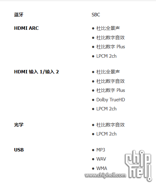

回音壁的参数

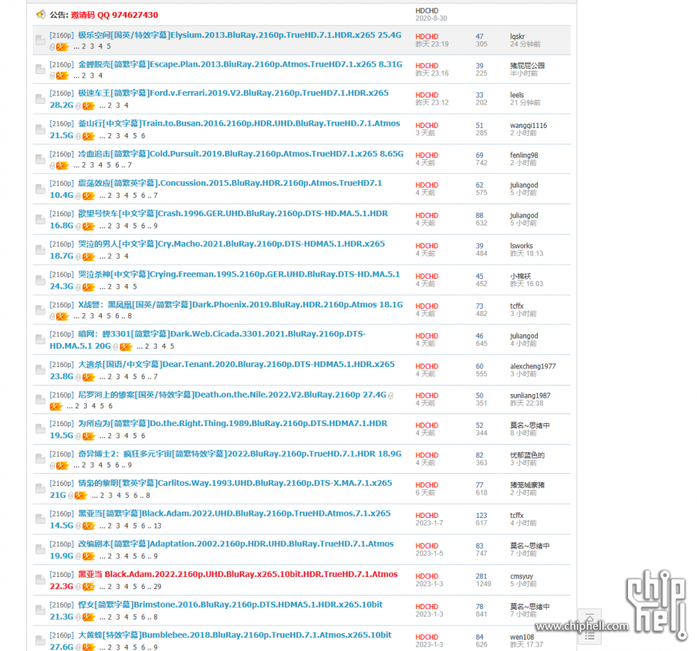

这些片子我要下哪种参数的能在回音壁播放

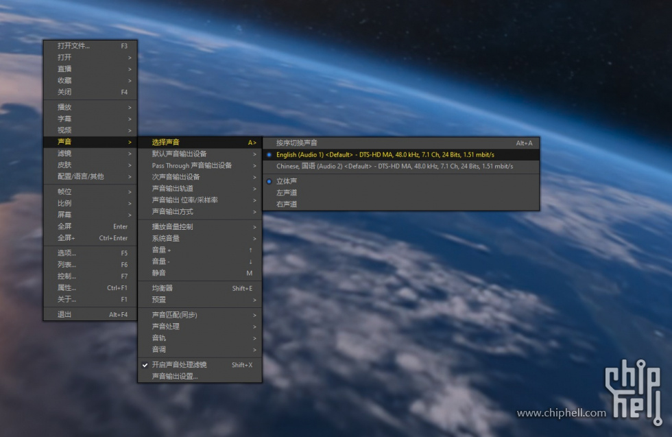

看参数就是你得用HDMI1/2输入给回音壁,potplayer记得把DTS HD那些直通输出,让回音壁自己解码。

LZ 你这回音壁参数里 不支持DTS解码
DTS和杜比是二种方案???

nbafatherlolsky 发表于 2023-1-16 09:39
DTS和杜比是二种方案???
你不会以为杜比是DTS吧,杜比是TureHD,新电影的4K比较多

如果你盒子音频源码输出有自动可以选的话,就能杜比源码输出,DTS解码输出。你用pot的话就不要开DTS的源码输出。

现在封装DTS和trueHD的片子很大,是吧。

发表于 2023-1-16 10:39 | 显示全部楼层
那以后就下remux,一般都是带非常多条音轨的,总有一个能支持

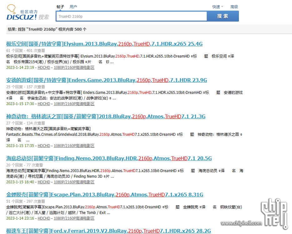

 楼主| 发表于 2023-1-16 10:47 | 显示全部楼层
是不是以后我要下这种的片子啊
DTS和杜比是二种方案???
是的
两种方案
