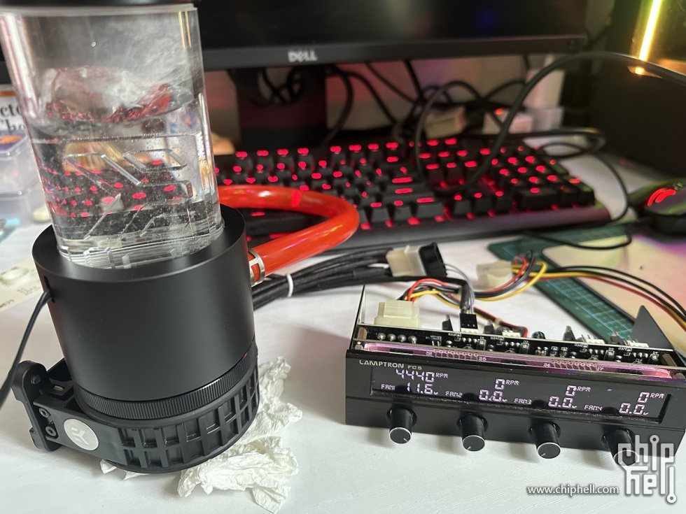

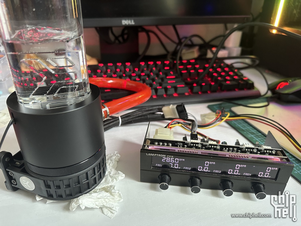

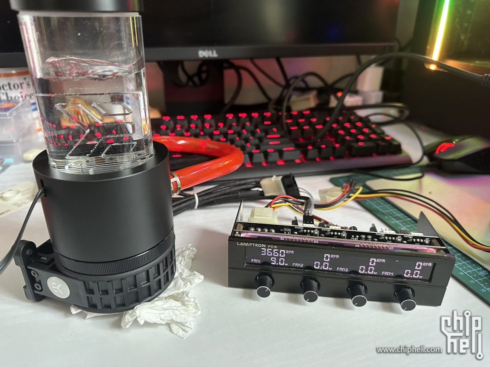

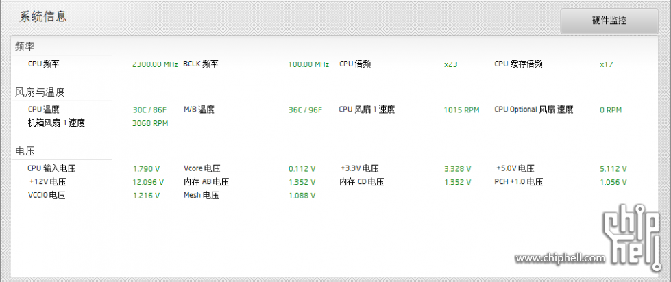

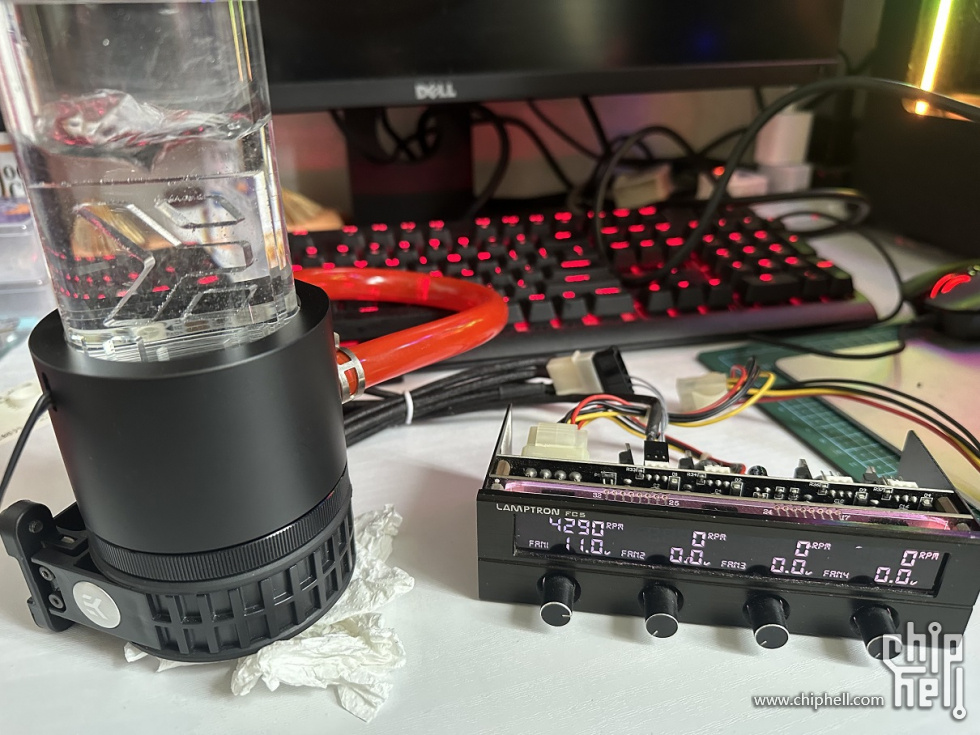

D5水泵,PWM款,用的风扇一分二线接的调速器一个口,调不了速度,要么没转速要么4800全速。 微信图片_20230115203520.jpg 后来接(华擎))主板CPU optional接口也是,用软件调貌似也没用。 微信图片_20230115204441.png 还有就是我加水的时候是开机加的,冷排和水泵在地上,主机在桌面上,因为水加点走点,一开始泵滋啦啦的响(没经验)应该是干磨了,赶紧关机,后来开机加水,走水,关机,如此往复几次,水还真让我加上了,气都排完了(可能是外置的原因?排气比内置快多了) 微信图片_20230115203507.jpg

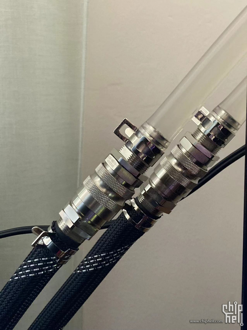

坛友说的没错KL家的快插真好用啊,滴水不漏拆装方便,我买的宝塔款能差点(那管夹(BP家管夹推荐,是螺丝款),得上钳子),快拧款不知道是不是能方便些。 微信图片_20230115203455.jpg
转回正题,这不能调转速是怎么回事?
两个泵不能用一个(1分2)接一起插一个主板风扇口,分开后,单独插,怎么插都行,我加了一个1米延长线都没问题。

调速器是LAMPTRON的FC5 V2,之前买过得,可以调速水泵,接线我还换了一根1分2的线又试了一下,还是不好使,你要这么说,我还用了一个1米的4pin延长线,因为从地面接到桌面,我买了两个,一个接风扇,一个接水泵,难道这根坏了?。

发表于 2023-1-16 13:17 来自手机 | 显示全部楼层
Lamptron FC5是可以電壓調速水泵的,不行是姿勢問題

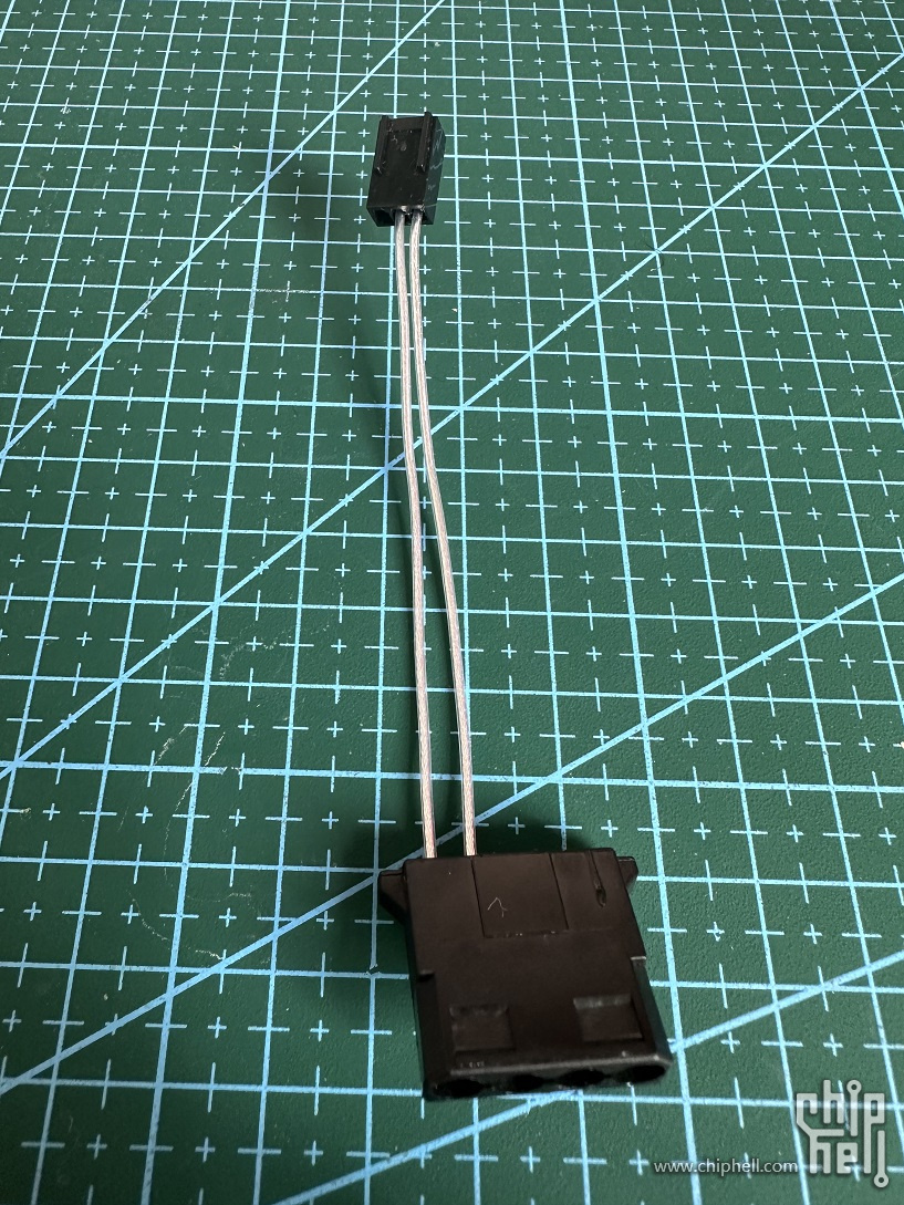

不是泵壞是接駁問題,將水泵只有測速/pwm的小4pin連接風控是不可能實現電壓調速
這時候需要一條轉接線
將水泵測速線線退針,插到轉接線小3pin
這樣就可以控制電壓調節和顯示水泵轉速

 楼主| 发表于 2023-1-16 16:50 | 显示全部楼层
這時候需要一條轉接線
明白了,谢谢。那调速器这块是走不通了,得上转接线了。但是我现在换用主板调节也不好使,还是全速,是线路的问题嘛?
