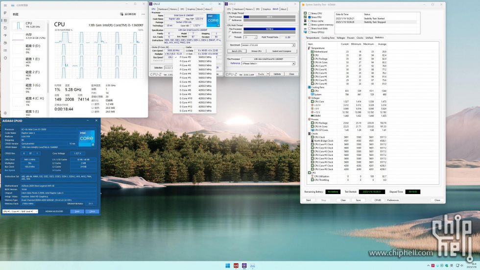

我这颗13600kf是颗小雷,最终调试下来,日常使用bios设定1.3v,P核5.6G,E核4.2G,RING默认,AVX-1,能过Aida64 FPU压力测试,这个时候处理器功耗230W,我用的单风扇风冷勉强压得住,这样子设置跑CPU-Z等轻负载的测试程序的时候,P核实际5.6G。这个电压设置过不了R23,中途会报错(跑R23的时候监测到的核心频率还是5.6G),过R23还需要再加压0.025v,对我来说温度就过高了。

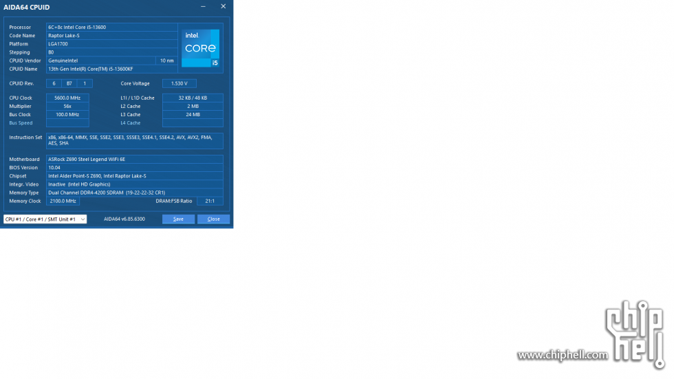

电压应该还是能显示的,z690不太可能没有,hwinfo64里的vcore就是
至于BIOS对13代支持差,开机电压高了蓝 ...
电压不能显示,比如现在我bios内设置的是1.3v,不管是aida64还是cpu-z还是hwinfo64,监测到的电压都在乱跳,都是1.5v多,你压根就不知道真实电压值是多少。

我都说了怎么看电压,你非要截个和实际电压无关的vid图,除了说明这颗u比较“雷”以外也说明不了什么问题

我都说了怎么看电压,你非要截个和实际电压无关的vid图,除了说明这颗u比较“雷”以外也说明不了什么问题 ...
确实看到了vcore电压,待机1.296v,满载1.304v,和设定值基本一致,感谢,终于能看到这主板的处理器电压了。我去看下默认下面的电压值给了多少。

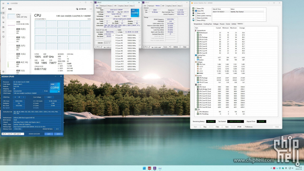

我是13600,不是13900,这个功耗明显不对 ,用楼上坛友提醒的新版hwinfo64去监测核心vcore,能顺利看到核心电压值以后,我又进入bios加载全默认设置测试了一下全默认设置下面的功耗和温度。
首先是整机待机功耗,90w,跑cpuz benchmark时候的功耗345w,hw监测到的vcore是1.488v,也就是跑cpuz的时候cpu功耗相当于255w...跑了一下aida64 fpu,瞬间功耗达到了443w,瞬间vcore电压1.561v,相当于353w...
13600kf默认能到350+这个功耗,这不管怎么看都是华擎的锅了,没见过这么离谱的默认电压,待机都是正常的
