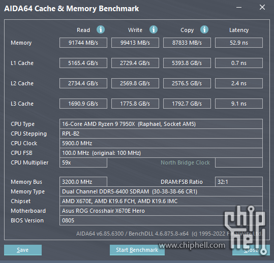

发表于 2023-1-19 05:34 | 显示全部楼层
weizhen199 发表于 2023-1-18 15:18
那如果要64G的现在ZEN4能拉到多少,该怎么配置比较好呢
32Gx2 小绿条 5600的,稳6400
