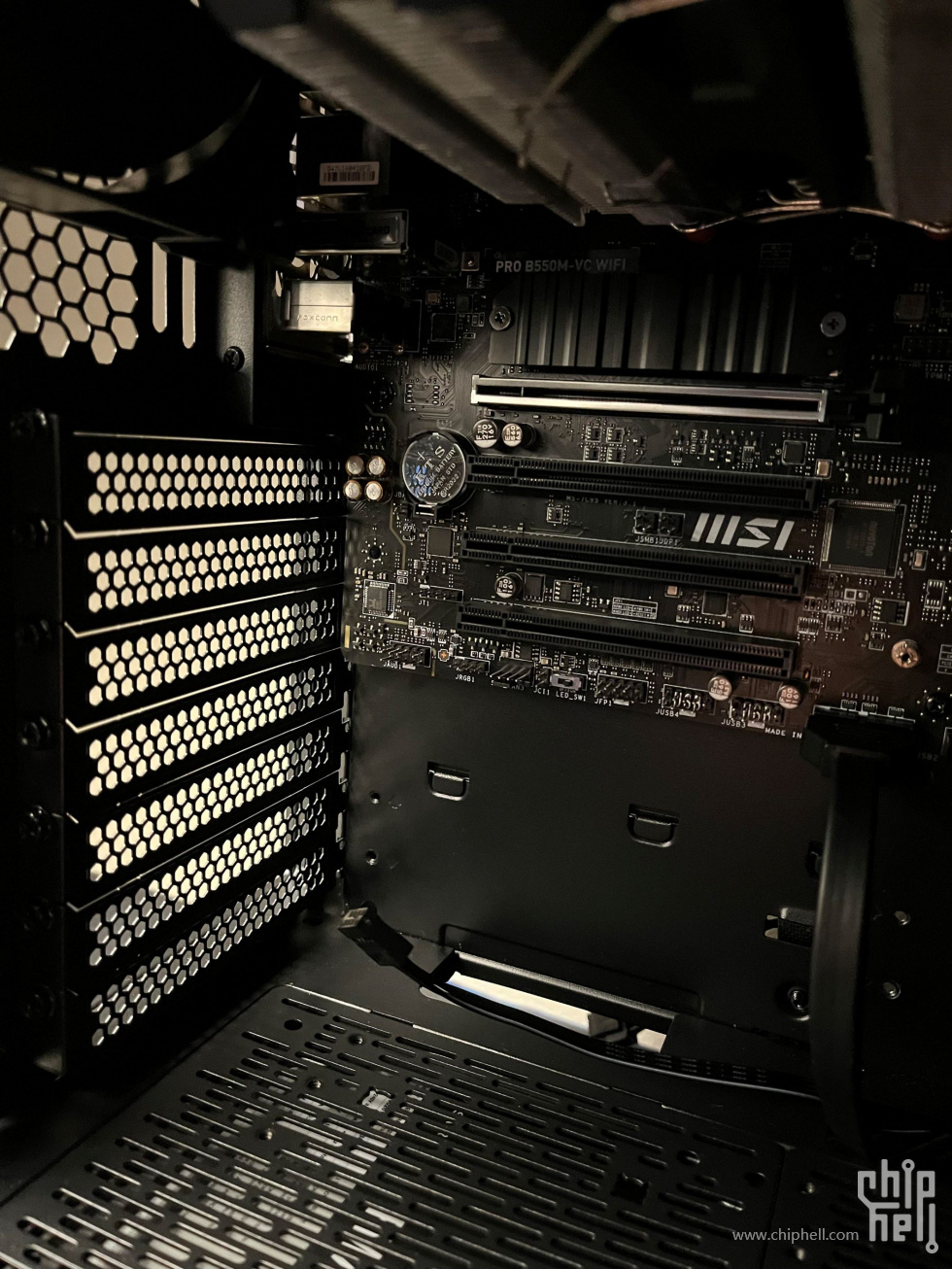

2.91G/s是跑在3.0x4了吧,看一眼gpu-z实际跑多少。
另外虽然可能性不大,还是问一下,你的延长线是不是插在主板第一个槽了?
另外虽然可能性不大,还是问一下,你的延长线是不是插在 ...
本来觉得不可能,但是之前看到一张图,嗯,也不是不可能出现

刚才拆了看 真的插下二曹了  哈哈  现在2007分

对啊 插错了  晕死
