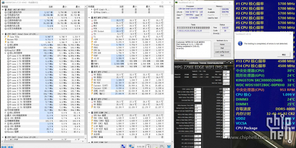

  超内存可是个大活儿,没有信息量知识储备量真是难,由其是遇到渣硬件到上限突破时更是难上加难。
继续超那颗被调包的雷IMC体质13600KF(这颗8200开机最高,7800都出错),主板还是那块Z790I小板双槽,能进来看的都是相当有超内存的小伙伴,这里分享一下怎样把硬件发挥到顶点,即开机多高就稳多高。
1.硬件准备
Z690双槽可以8000,四槽可以7600
Z790双槽可以8800,四槽可以8000
12代可以7000-7600,13代可以7800-8800
首发小绿条可以8000,特挑XMP8000(芝奇、朗科、十铨、)
内存风扇
2.软件准备
aida64
MSI Dragon Ball
TestMem5
ASRock Timing Configurator
y-cruncher
RunMemtestPro
最近的BIOS

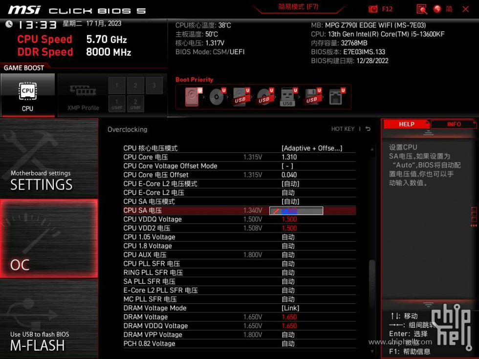

以微星Z790I的BIOS三组电压详解(CPU SA,CPU VDDQ,CPU VDD2)
在新版BIOS里,已经开始匹配小绿条,在默认下CPU(SA1.2V、VDDQ1.4V、VDD2-1.4V)可以非常稳定烧机过7800,如果CPU 的IMC大众体质,直接就稳8000
手上这块U真是让人难恨又爱,恨的是IMC太差了,怎么弄最高都是8200,即使拿芝奇-XMP7800内存接上最高也是如此,爱的是P核,E核算是雕
先讲三组电压关系,最重要的是SA,次之VDD2,最后是VDDQ
刚装好机那时一直被别人带偏,说什么SA,VDDQ,VDD2是固定的,这根本就是错误(实践出真相)
很长一段时间里用别人错误的方法去烧机,怎么都烧不成,但看到别人那么厉害又默默的去烧
当我以为主板问题时,后来换了两块同样的主板和内存才明白,不是板的问题,不是内存的问题,是CPU的问题
1.这三组电压是按你的硬件体质来定义的,比如同U同内存不同主板(Z790I和华硕APEX),不同主板电压不能比较,包括相同主板但不同版本的BIOS
那么有什么方法可以找出这三个值在我需要的频率里最佳数值?
有的,按你手上硬件软件在默认下能达到的最大频率,然后去微调突破再突破,你只有在原有的基础上才能找到规律,看别人的电压组合不一样适用。
例如:默认三个电压下,最高可以稳7800,8000稳不住,这时需要加点VDDQ和VDD2电压,这两组电压的关系就像: 两人.jpeg
要么同步,要么VDDQ比VDD2高一点同步提高,但以VDD2核心为主,方法就是7800默认的的1.4V1.4V稳,8000不稳就加VDDQ,VDD2同步或异步同时增加,1.45V1.43V,1.45V1.45V或1.48V1.45V
SA电压是频率扩口,即拓展可稳定频率电压(玩过CPU的都知道在不带K的12.或13代U里SA电压是锁住在1V内,内存怎么超都超不高,顶点3600左右)
相同的是D5也一样,摸了那么久,发现SA有几段甜点电压,可以试一下(默认1.2V,主板推荐1.25V,我摸过两颗136最好的电压在1.31-1.34V)
2.内存参数

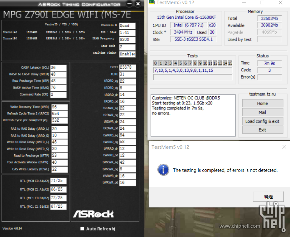

比较好烧的参数
C34 46 46 46 68
C34 48 48 48 76
C36 48 48 48 76
C38 48 48 48 92

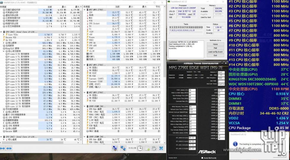

内存电压
以手上这对小绿条在不同频率下相同参数下的电压差别来模下一级电压
7600C34 46 46 46  1.48V
7800C34 46 46 46  1.55V
8000C34 46 46 46  1.62V
每200频率增加需要电压大概在0.07V左右
不用乱加电压,大概知道所需电压,但有一种情况可以发生变量,当加大VDD2时,内存所需电压会减少

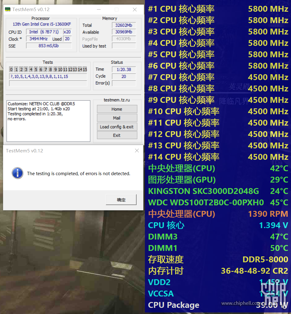

边缘VDD2电压,当烧机过测TM5-20圈时,下次再测会出错时就是VDD2电压不足
边缘SA电压,当烧机一直TM5-20圈时总有1个错误,再次找甜点电压
这里8000过测,SA1.25V,VDDQ1.45V,VDD2-1.43V,下次再测不通过
这个SA1.34,VDDQ1.48,VDD2-1.45过测,下次再测不通过
这个SA1.25,VDDQ1.45,VDD2-145V过测,下次再测不通过
反反复复测试数次过测TM5,SA1.34V,VDDQ、VDD2同步1.5V

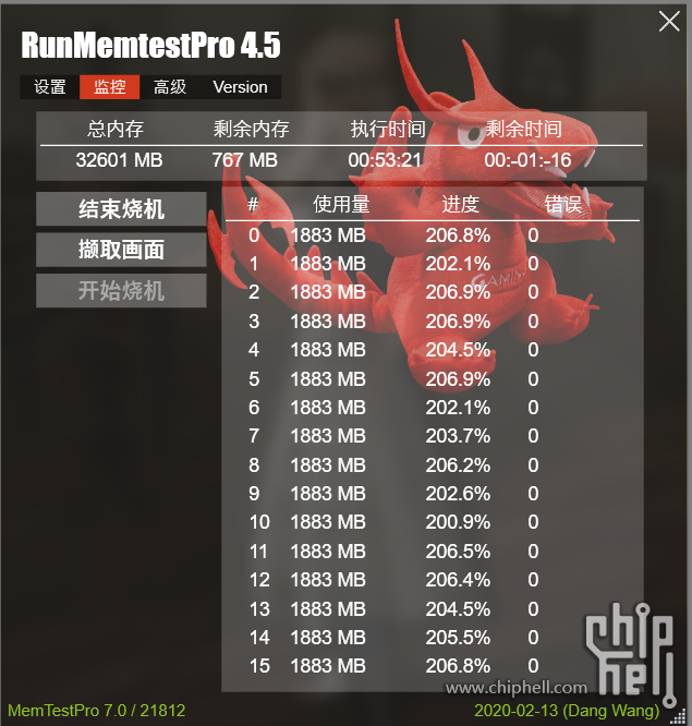

RunMemtestPro随便测个200-300都行
测了三次
y-cruncher测试,一般30分钟-60分钟都可以
注:测试稳定性不可乱了顺序,一定是TM5先过测,TM5是找内存存在的细微问题,RunMemtestPro是测试内存压力与温度,y-cruncher是测试IMC耐高温(比如过测TM5和RunMemtestPro后游戏闪退问题)
经过反复测试,只有在极限稳定边缘时,要求电压精准到SA1.34V,多一点少一点也不行,VDDQ和VDD2同步1.5V,VDD2必须要高于稳定电压才能经得起多次测试都是稳定过测
相同的是在开机最高8200也可以稳定下来,方法跟前面说的一样、这种极限下要稳定要付出非常大的电压,即使可以稳定也不敢用,怕电压过高造成CPU问题,只敢稳个几圈烧一下就算。
只要你找对方法,可以一直突破到硬件顶点稳定。

确实没那么麻烦,就runmemtestpro过3000%,然后yc过100圈就完事了,
tm5的作用就是检查cpu vddq的,如果cpu vddq过高跑其他都没事但跑tm5有可能秒错宕机
还有你的mt版本太低,应该7.0才准确。
tm5的作用就是检查cpu vddq的,如果cp ...
mt烧机内核是7.0的,只是皮肤看起来旧……
