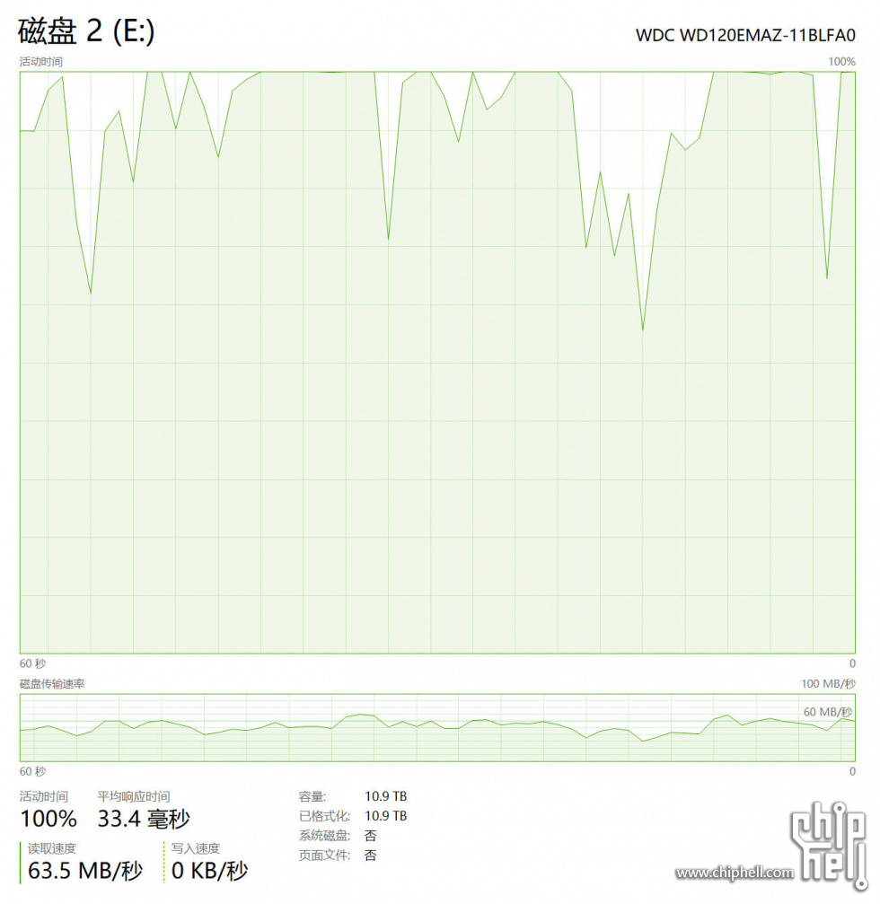

最近开通了联通100兆上传,(原来是30兆的),然后在馒头里下了几个大包,突然发现保种的机械盘负载几乎一直是100% 。。。以前带宽小,没这个感觉。
但是100兆上传也就12兆的速度,机械盘就顶不住了? 看读取一直保持在50~60MB/秒。。就算把单个种子的连接数调低到30也没什么效果。
难道保种也要用SSD了?还是哪里设置可以优化?怕机械盘一直高负载挂了。。

机械盘200+M/S是连续读写才有的速度。  bt上传时被请求的数据是随机的,非连续读取,60M达到100%占用是完全可能的。

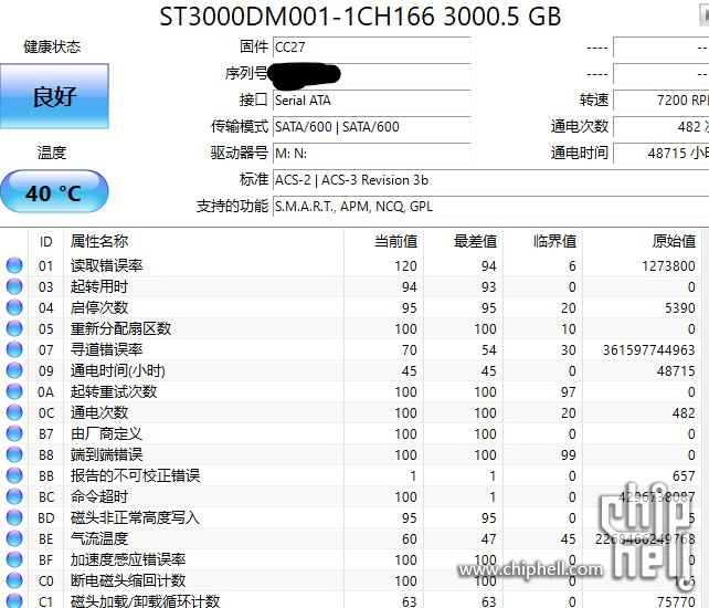

没关系随便造,只要保持不停造的状态就不会坏,就怕造造歇歇和没事随便移动那种的
我这个pt+bt+电驴多合一盘马上5w小时了,照样用,还是口碑差的一批的dm001

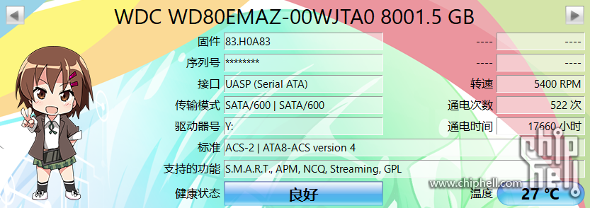

美亚西数盒子拆机盘,另外一个也是石广 渣盘。。。都没保修的。。。。万一挂了,10T+的数据也很伤心 (xjj另算)
