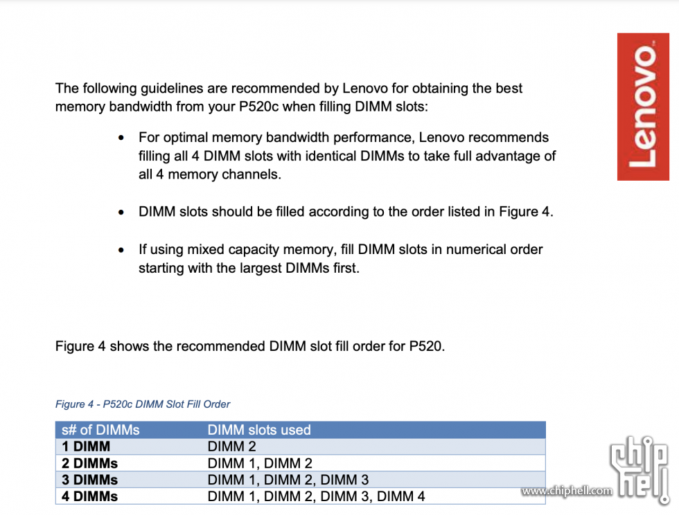

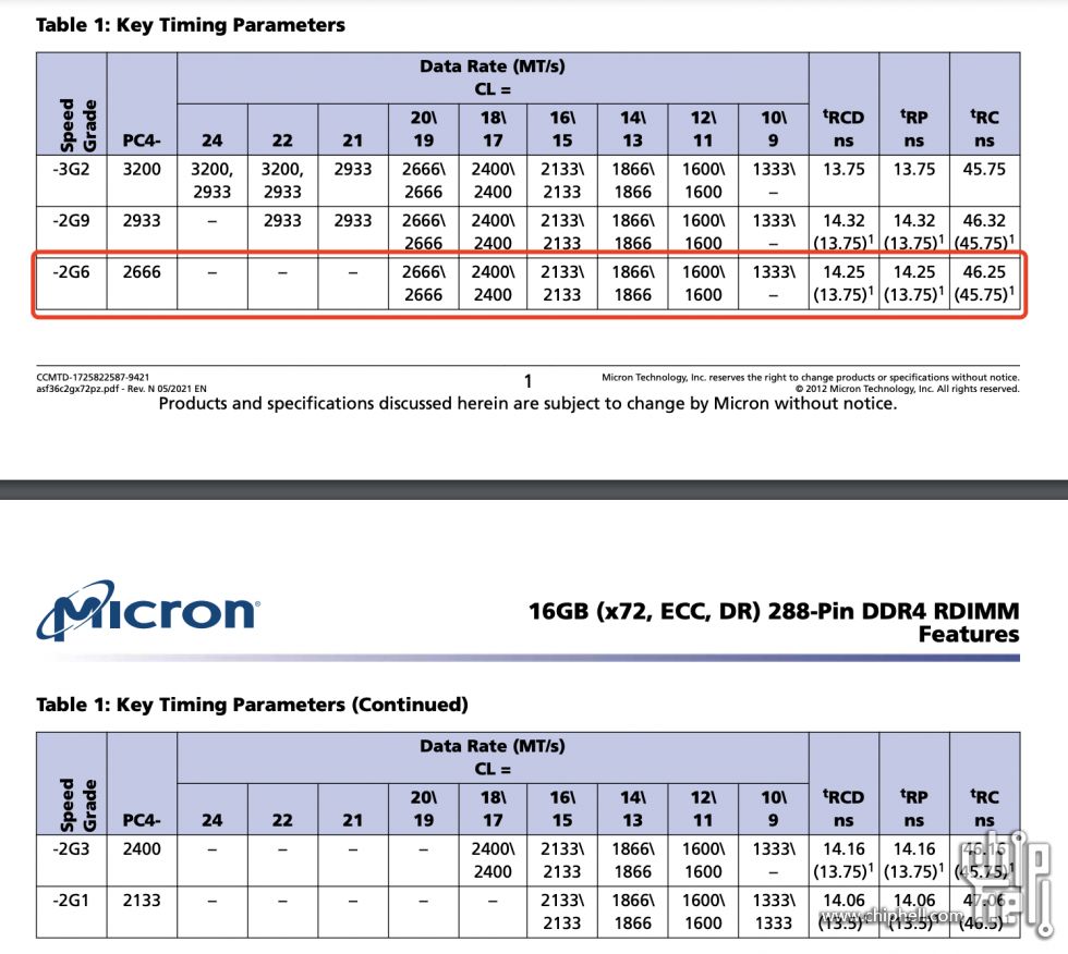

有一台联想的P520C工作站(C422芯片组),去年买的全新准系统,自己再插满4条2R*4 DDR4 RECC 2666 16G的镁光条子(型号、生产周期一致),CPU是W-2140B,内存频率支持到2666。
刚装好时一切正常,突然有一天,看视频时死机了,于是硬关机,再开机,机器就长报警了,查了下报警声,可能是内存问题;于是拔下全部内存,插一根没问题,插两根没问题,插三根,插四根,又能正常开机了,然后做了Memtest和Windows 的内存完整性检测,还有联想的内存诊断,每个测试都跑了好几个小时,一个错误都没有,都通过,之后稳定运行了很长一段时间。
前两天,开机又不行了,显示器点不亮,能听到硬盘转的声音,按键盘灯不亮,于是硬关机,再开机又行了。
请教一下,像上述这种情况,是不是就是内存的兼容性问题?因为我觉得内存本身应该没问题,因为各种内存完整性测试都跑过,丝毫无问题。请问这种情况我该怎么办呢?
1)拔掉两根,只插两根?因为看网上说四根内存槽的主板,最好都不要插满;
2)频率降到2400,不知道这样有没有用,谢谢;
附上联想官方的P520C内存配置说明以及镁光内存条的官方参数:

如果坚持四根,可以试试 2133 稳不稳,稳定了,就试试 2400,一次一个等级,直到找到最高稳定频率

P520C是4Channel,这个你看看有没有按照机器铁板里印刷的方法插

主板一共就只有4根槽,说明书上1,2,3,4通道就是按照1,2,3,4槽依次加内存的。

多谢楼上几位回复,我准备按降频->加压->插两根这个顺序依次试,如果其中一项不能实现,就往后推,直到稳定。
