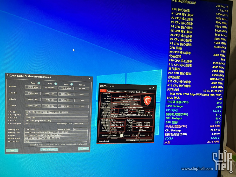

P核5.6 E核4.5 ring5.0,电压1.27
内存b die ,4200 15 15 15 28 电压1.55(照着朋友给的4400作业超的,我只填了4200)
跑10分钟fpu,跑10分钟r23全核(中午回家调的,没时间跑半个钟),分数2w7,温度最高86,360AIO
中午没啥时间,没跑内存稳定性测试,晚上回家看看TM5和yc
感觉u还能继续再往上摸一下的样子
回想之前用58x开pbo2,每个核单独调曲线,费心费力最后才多核1w6,单核1k6

你这个U算雕了,我摸了颗地雷,1.275v 5.5G能过AIDA64 FPU 1小时,但是跑CB R23会报错,需要加压0.025v才能过一次R23测试,想要稳定过R23半小时,还需要再加压0.025v到1.325v。
不过我无所谓了,直接弄成双核5.8G,四核5.6G,6核5.4G使用,单核时电压设个1.375v,满载6核电压1.224v,能过AIDA64 FPU 2小时,功耗和温度还有性能表现满意,R23单核2274,多核26000,单核性能已经持平13900K默认,满足了。

没有,我简单粗暴,超频有两个选项,一个是全核超频,另一个是指定核心超频,我选择了指定核心超频,1-2核指定58倍频,3-4核设置5.6G,5-6核设置5.4G,就这么简单,至于功耗,在CPU设置里面把C6,C7这些状态全开了,整机待机功耗和不超频全默认相比只高了1-2w,那个说微星智能ai超频的文章我看过,很烂,花里胡哨的弄得复杂,其实完全没用。
发表于 2023-1-18 20:40 | 显示全部楼层
另外,你超DDR4-4200时候SA电压这么高?我超DDR4-4200的时候,SA电压还是默认的0.800v没有变化
