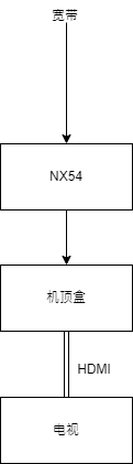

发表于 2023-1-18 22:02 | 显示全部楼层
两个设备怎用同一条网线???
你是指像下图这般?
 楼主| 发表于 2023-1-18 22:08 | 显示全部楼层
testcb00 发表于 2023-1-18 22:02
两个设备怎用同一条网线???
你是指像下图这般?
对对对,你这图就是专门为我画的!就是这样
