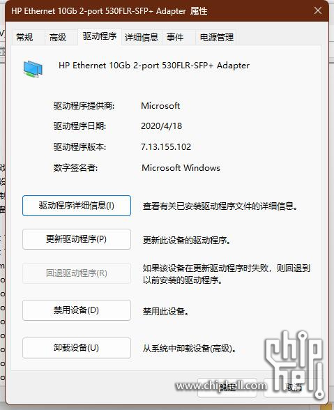

目前的驱动是系统自带的,看了一下日期,是2020年的,想问下各位20cm+,这卡有没有哪里可以下载到新版本的驱动?
驱动日期是2020.04.18

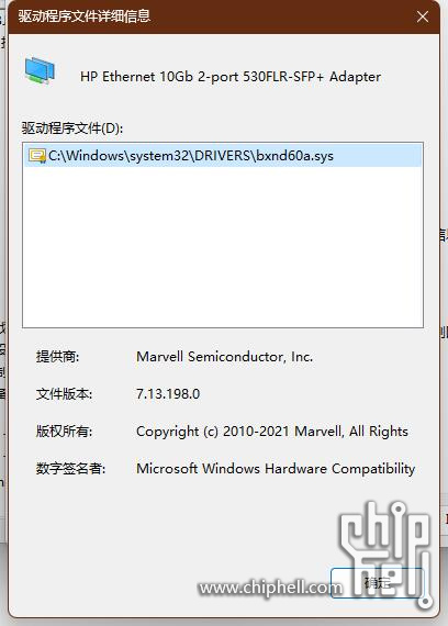

根据2L提供的链接,在惠普的网站上找到了一个“版本: 7.13.206.0(B) (28 九月 2022)”的新版本驱动,下载下来之后在设备管理器里面给该网卡的二号接口手动更新驱动,可以识别,但是更新的时候没响应了,跟之前修改适配器属性时候卡死的症状一样,表现就是网卡不能用了(一号接口也不能用了),但是除了上网之外其他的什么都不影响,手动重启电脑也会卡在Windows正在重启的界面转圈圈,十分钟也没有完成重启,必须使用机箱上的Reset硬重启……
硬重启之后看到驱动已经更新成功了,不过并不是网站上标称的206版本,而是2021年7月7日的198版本,估计是不同的硬件,使用的驱动版本也不一样。
感觉这个驱动的小版本更新更像是打了安全补丁,而不是为了支持新处理器架构而重写的。
华硕的主板支持在系统中点亮Scroll Lock时禁用小核心,我在BIOS里面打开了这个功能,然后给网卡的另外一个接口更新了驱动,更新驱动的时候禁用了小核心,然后更新的过程就可以用一闪而过来形容了,点下确定之后立马就更新完了。。所以现在几乎可以100%确定,这个网卡跟12、13代存在的兼容性问题也是由于大小核导致的。
