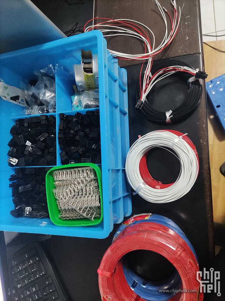

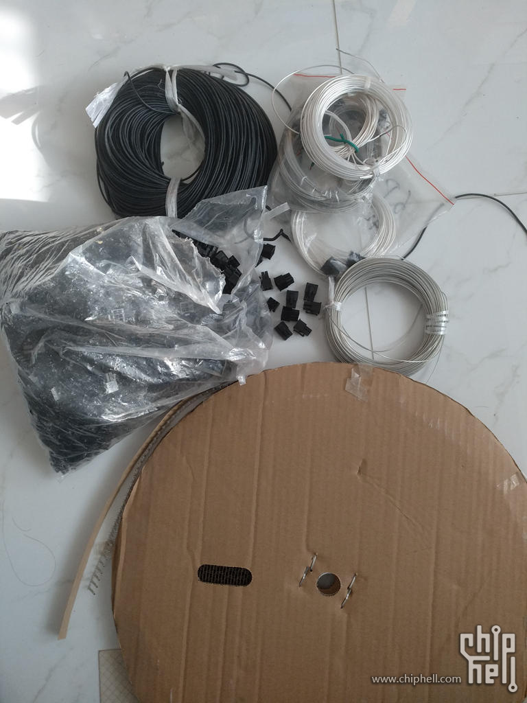

各种钳子 线100米卷 胶壳便宜的1000个一包。 也有50-100起的。端子5000个一盘
电烙铁200。上千块是有了。
做一次好几个小时非常费时间。
双线一个人搞不了。两根线 端子 钳子 是四个物件,两只手我搞不定。
发表于 2023-1-19 19:32 | 显示全部楼层
可以,只要有材料有工具。
