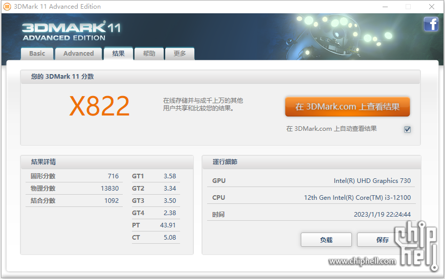

之前ak90(定速1200转,再高一点午夜噪音就超标了)测试12100温度
之前fpu几分钟就能到70度,但最多也就72-73左右,强迫症无法忍受7开头的温度,bios里节能电压一顿操作,没卵用,赶紧是焊接铜底的锅,毕竟之前压8600是正方形的,能全接触上,但是1700之后俩长方形类似垂直,有部分我感觉接触不上,就想着换个热管直触,这样甩出来那点热管头就正好能全覆盖了
但是我好像把问题想复杂了,过年没时间安装散热,电源换了个大点功率海韵,啸叫问题莫名其妙的用原厂三相线解决了,但是cpu温度还是没什么好转
但是昨天,测试老显卡(我不确定是 PCI?.0 X? 支不支持uefi的老卡),插上去之后直接就blinitializelibrary failed 0xc00000bb了,最后连PE都进不去,只能扣电池搞定
奇妙的事情就发生了,今天继续用核显亮机,实在是懒得换散热,一跑fpu,还不错,没超过我的心理上限65,看功耗也很不错,心满意足
幸好新散热没上机,要不然我也成摸摸党了
测试环境25度,fpu半小时
娱乐测试俩730的无聊跑分
马勒戈壁的,忘了扣机箱盖了,回到解放前了,草草草
