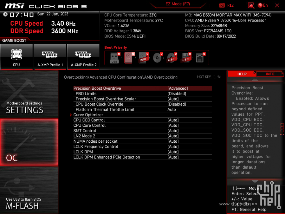

发表于 2023-1-22 01:06 | 显示全部楼层
ZEN3就别搞PBO了
直接 1.2锁全核4.6 最安逸了
单核跑5.0也就瞬间
实际负载的时候还是降低到全核频率
发表于 2023-1-22 01:08 | 显示全部楼层
其实不用,你可以试试把PBO Disable 然后再 Curve 负offset,有奇效,单核,多核性能都有显著提升。待机功耗且不高。现在的环境温试只有30来度。
发表于 2023-1-22 01:33 | 显示全部楼层
kkrace 发表于 2023-1-22 01:08
其实不用,你可以试试把PBO Disable 然后再 Curve 负offset,有奇效,单核,多核性能都有显著提升。待机功 ...
没错 每个核自己调 动态单核 全核跑分 温度都改善很多

发表于 2023-1-22 11:09 | 显示全部楼层
pppig236 发表于 2023-1-22 10:09
自己主板调co还不如定频定压。。。
定频这不损失单核性能。。要不你也不会心水c8dh。主板disable pbo,offset curve 单核,多核都不耽误。
 楼主| 发表于 2023-1-22 12:58 来自手机 | 显示全部楼层
kkrace 发表于 2023-1-21 22:09
定频这不损失单核性能。。要不你也不会心水c8dh。主板disable pbo,offset curve 单核,多核都不耽误。 ...
还有这种操作?关了pbo, curve optimizer还能工作?难道你说的offset curve是直接主界面那里降压?

发表于 2023-1-22 15:42 | 显示全部楼层
pppig236 发表于 2023-1-22 12:58
还有这种操作?关了pbo, curve optimizer还能工作?难道你说的offset curve是直接主界面那里降压? ...
对 Percison Boost Overdrive  Advanced, PBO Limits  Disable   剩下的就是调整Curve
