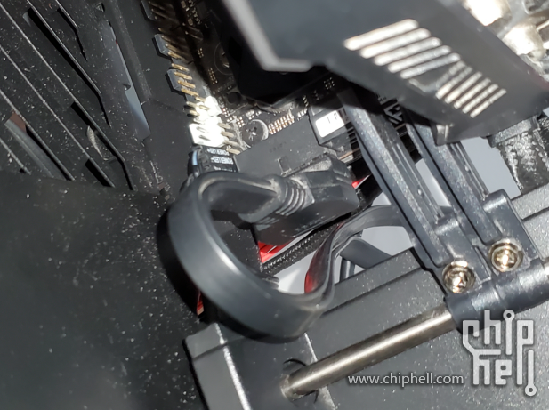

主板M12E,机箱太阳神。
因为这个弱智USB 3.0接口反了180度一直没插。
今天有用U盘,插上了才发现:2条USB 20PIN都插了,机箱前面板也只有2个USB 3.0口工作。
插1条,只有1个USB口工作。
机箱一共4个USB 3.0口,2条USB 3.0 20PIN线,BIOS里看了也没关闭什么功能,恢复默认设置也不管用。

你看主板说明书usb19pin线序 asus有的左侧少的那排是反的

有时候看上去是插上了,但是插的时候针弯了,主板的19pinUSB3.0就是反人类垃圾接口,巨容易弯针,还设计这么多针,还那么紧,

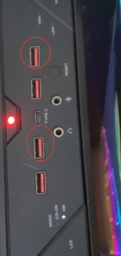

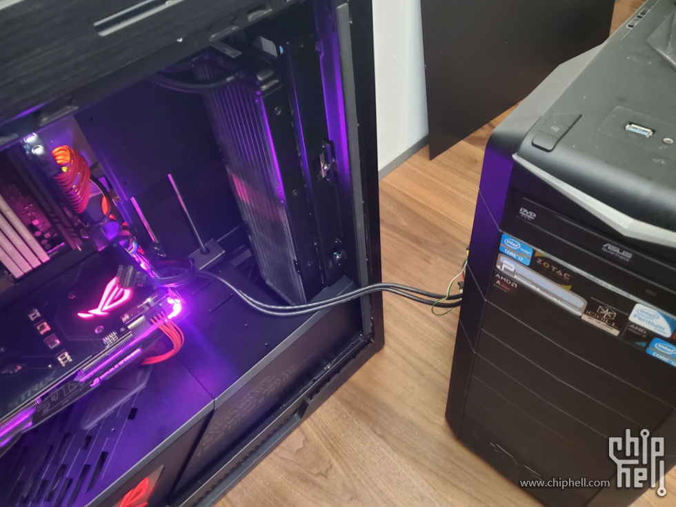

 楼主| 发表于 2023-1-23 02:12 | 显示全部楼层
Greatville 发表于 2023-1-23 00:45
有时候看上去是插上了,但是插的时候针弯了,主板的19pinUSB3.0就是反人类垃圾接口,巨容易弯针,还设计这 ...
我把乌鸦2插过去试了,乌鸦2的两个USB 3.0都能工作,所以主板的接口是好的。
然后太阳神,把两条19PIN都插了,也只有红圈2个USB口可以工作。
拔掉1条19PIN,就只剩下1个USB接口工作。
有2个USB口永远没工作。
供电线也都对换了,确认没问题。
两条19PIN线同样的情况坏了?那也太巧了吧····
想试着把太阳神的I/O拆开看看,拧了螺丝还是掰不动········
既然插乌鸦2就能用,主板应该没问题,只能是机箱的锅了·····

4楼的图,我台了个别的机箱来,插过去,两个USB都能用·········

很多时候是插反了,把一PIN怼弯了,甚至怼折了就会这样,我自己的Z370 ITX就是这样

 楼主| 发表于 2023-1-24 03:21 | 显示全部楼层
jjq00812 发表于 2023-1-24 03:03
usb应该是纯粹的针对针的链接,不存在芯片的,连上了就能用。不能用只可能是接触不良导致的 ...
我也这么认为,主板插了另外一个机箱两个口都能用,所以主板应该没问题。
但是这太阳神两条19PIN出现同样的问题。。。如果是坏了也太巧了。
我感觉可能是装配接错了之类的。。。但是我试了下拧了螺丝,还是拆不动。

发表于 2023-1-24 22:30 | 显示全部楼层
我的安钛克也是,两个前置usb3,只有一个能用,最后发现就是usb接口坏了,找厂商换了个usb模块就好了。
