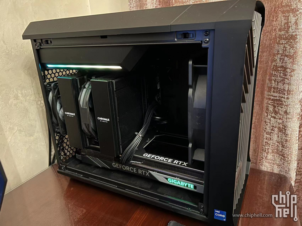

机箱是torrent nano,我放在桌面用的,对静音有要求,电源都是用的海韵TX-700。研究了一下各家4070ti的尺寸,先在京东自营买了一张尺寸肯定合适的4070ti,牌子就不说了。买回来发现一旦高负载,啸叫严重,关上侧板也很明显。网上研究了一下,买了海韵原装的12VHPWR模组线、同为的滤波插排都没有用,还是啸叫,只好退了。京东自营服务很不错,这个要点个赞,几天时间就退款了。
又研究了一下,网上说只有屏蔽牌和索泰的啸叫控制的还可以,对比了一下,还是重新京东自营入手了屏蔽牌魔鹰4070ti,上机后其实也有啸叫声,但高负载下要打开侧板紧贴着显卡听,才能听到轻微的啸叫,关上侧板根本就听不到了。这也和装机猿最近发的视频里面讲的显卡啸叫声不可避免是一致的,但屏蔽牌的这张4070ti 啸叫声控制的很好,我很满意,世界终于安静了。 00946a2c916ba1fce1ad0a99ebebca1.jpg

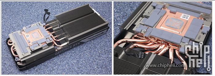

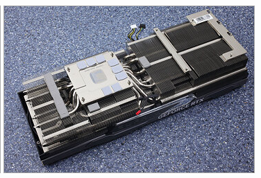

一直在想屏蔽牌这张4070ti 为什么控制啸叫的比较好,直到我看到了TPU的评测文章中的拆解图: d4e5d1f5d32ac1f822560c9084b3010.png ,这个导热贴贴的满满的,基本把能压住的元件都压住了,元件想震动啸叫也难啊。单独看可能看不出啥,和其他品牌所谓顶级非公的4070ti 一对比,就能看出来了。 ae2b26992daf6aa33d1f6dc0d00f1e2.png 显卡啸叫的控制,可能就是这么简单?
当然,这个散热贴贴的多能控制啸叫,只是我自己个人想的一个想法,有没有大神能来分析分析的?

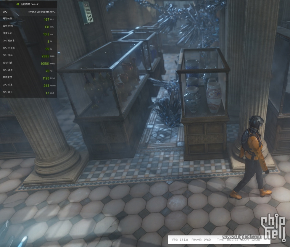

顺便说一下这张屏蔽牌魔鹰4070ti的散热,上面的拆解图其实是也显示的很清楚,有均热板、7热管、大面积的导热贴,硬件上已经是超越大部分其他品牌的所谓顶级非公了。但这张魔鹰在屏蔽牌中定位应该只能算中档,上面还有大雕和小雕的。我是静音取向,温度高一些没事,风扇转速一定不能高,用屏蔽牌自己的软件稍微调一下风扇转速,3DMARK压力测试温度稳定在70度,风扇只有1100转左右,显卡频率能稳定跑到2835Mhz。机箱在桌面上几乎听不到声音,我非常满意。 1.jpg

导热贴贴的满满的,基本把能压住的元件都压住了,元件想震动啸叫也难啊 ? 电气问题变成机构问题了。。。。。物理还给老师了吧  发表于 2023-1-24 00:58

是的,控制啸叫就是那么简单,要不用材料压住,要不灌胶
大神,请教一下如果真的这么简单,为什么厂家不改进一下呢?多贴几个散热贴应该没提高多少成本吧?

因为啸叫是几率问题,现在显卡一来都是十几二十相,综合一起啸叫几率就变得很大了

啸叫基本是RP问题,理论上来说滤波尤其是输入滤波做得好的话,能稍微缓解一下,但是貌似没人验证过

不用说,第一张应该是华硕tuf
