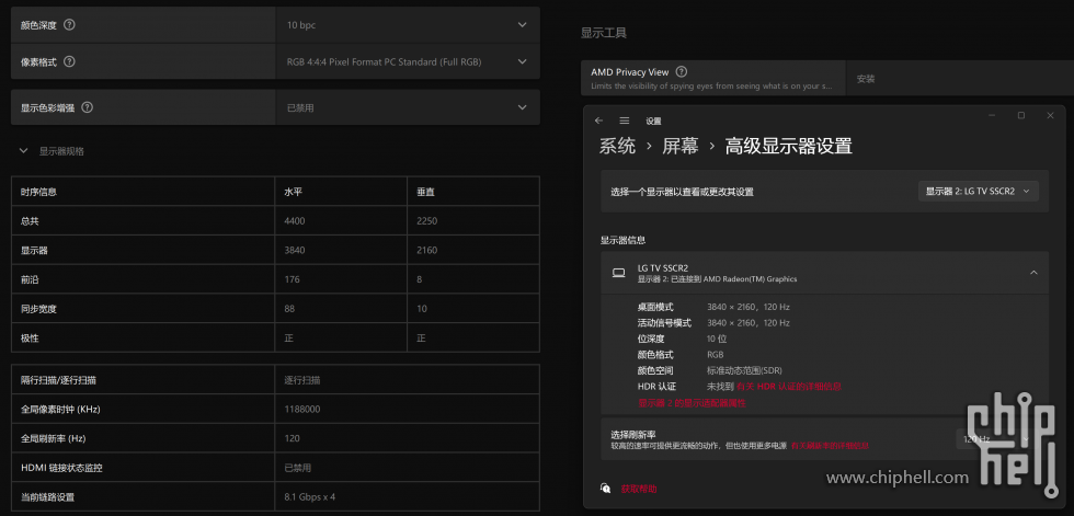

发表于 2023-1-26 22:33 | 显示全部楼层
发表于 2023-1-27 01:24 | 显示全部楼层
dp1.4转hdmi2.1刚好可以通过8.1g x 4支持4K@120@10bit,问题就是需要稳定的握出4lanes出来。这个不是所有线能做到的。注意线不要太长。
