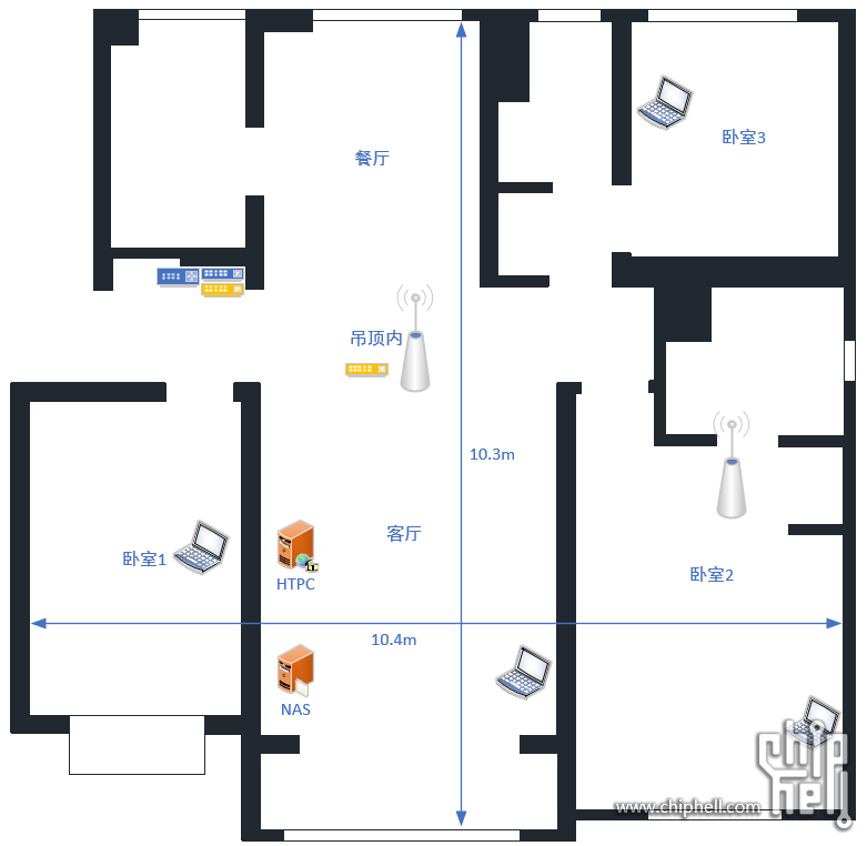

2009年第一套两室两厅装修,网线选择秋叶原CAT6网线。两室和客厅网口每个点位都是两根CAT6,客厅电视位置由于线管的原因,很难穿一根同轴和一根CAT6网线,最后只好把网线皮拨开,4对网线散装和同轴线一起到电视位。不过当时用iperf测速和其它几根CAT6线也没看出区别。这么多年下来除了客厅的两根网线接了AIO之外,其余的都在吃灰。
2022年底第二套三室两厅装修,经过前期硬装阶段各种上万建材的洗礼,已经对千元左右的支出毫无感觉了,遂决定增加一下对网络的投入
开发商给的网线都是五类线,水电改造阶段,我自备了秋叶原标称AWG23的CAT6网线和烽火4芯皮线各100m。水电师傅每个位置都穿了一根网线和一根光纤皮线。客厅NAS的位置我说一根管子穿两根网线和一根皮线,师傅说穿不了。不过我想着距离不算远,多一个线管将来换线也方便。当初一根线管两根网线真的是用了吃奶的劲儿。
客厅NAS的网线是新加的,一个86盒两个线管,两根网线两根皮线。两处无线AP是在吊顶里。客厅吊顶里的AP是原先计划好的,留有电源。卧室1和卧室3没有考虑AP,我觉得这个套内100平的房子如果用了一个大的吸顶AP覆盖是应该可以的。卧室1和卧室3安装吸顶AP不太协调,如果将来房间信号不好再考虑86面板AP。卧室2的正中间的网络86盒已经被计划好的衣柜挡住了,而且前期墙面找垂平已经抹灰堵死了,另一个86网线盒在床头下面的位置,使用86面板AP信号会大打折扣。后来在水电施工的时候发现从客厅到卧室2的新风通道开的孔很大,开发商用发泡胶堵上的,很容易的捅开穿了一根网线在卧室2的吊顶里。于是卧室2的无线覆盖也有了B计划。
最后的规划结果:
每个卧室:一根六类线,一根4芯光纤皮线
客厅电视:一根同轴,一根六类线,一根4芯光纤皮线
客厅NAS位置:新增点位,2根六类线,2根4芯光纤皮线
客厅原位:一根六类线,一根4芯光纤皮线
客厅吊顶:一根六类线,一个电源插座
卧室2吊顶:一根六类线
最终计划如下:
再后来又经过一段时间的洗脑,怎么看秋叶原的网线还不如我2009年的线。后来又想每个86盒熔接光纤后的那个固定线管根本就放不进去。两个加到一起,又动了心思。这个阶段硬装已经完成,装修公司都撤场了,只能我自己亲自动手了。
经过一番比较,购入泛达CAT6A非屏蔽网线100m,博杨成品LC单模双芯20m跳线若干。自己动手把各个位置的秋叶原网线抽出来换成泛达CAT6A和成品光纤跳线。双LC头是肯定穿不进线管的,只能把跳线剪断,成品LC接头留在86盒位置,另一端甩在弱电箱等待将来是熔接或者冷接。光纤皮线还是保留了下来。
自己换线的时候才发现当初自己同意工长NAS位置走两根线管是多么的英明。如果按照最进路径和转弯最少布置,这个线管是和冷水管十字交叉的。水管弱电管交叉不是问题,但是交叉管路就会抬高地面,施工费用得不偿失。这也导致了这根线管有5处90度转角,在水电施工阶段线管还是在露在毛坯地面上,穿线时感觉已经比开发商预埋好的其它网线管少麻烦一些,但是感觉还可以。后来等我自己穿线的时候,这两根线管里的网线基本拉不动,只能是在86盒里塞几厘米,再到弱电箱里拉几厘米,如此反复。泛达的CAT6A非屏蔽也是带铝箔层的,比秋叶原CAT6硬多了,一根线管估计根本穿不进两根泛达的CAT6A线。也许两个人配合可以,可惜只有我一个人干这件事。其它的几个86盒位置都是一次最少能拉动1m以上。
光口万兆交换机是在海鲜市场买的TP 5008F,客厅吊顶里AP位置加一个5口交换机,10G电口或者光口上链到5008F,卧室2的AP链接到这个五口交换机。如果没有五口POE万兆或者2.5G交换机,就增加一个POE电源给卧室2的AP供电。
电口交换机还没有定下来。除了NAS和HTPC所在的位置将来会用有线设备,其它86盒的位置我估计99.9%是在吃灰。再有就是万兆电口据说太热了,弱电箱可能招架不住一光一电两个万兆交换机的发热量。我比较倾向有万兆上链的8口2.5G交换机,这样万兆口和5008F上链,剩下8个2.5G正好每个86盒+路由器。如果2.5G带POE是最最好的方案了。
目前我只完成了所有线缆的重新铺设,弱电箱配线架和网线模块都没有打呢。后面自己慢慢做,如果有人感兴趣我也会继续更新。
网络完成后,支持万兆的NAS也是必不可少的。不想买成品的NAS,感觉功能太单一了。不过思前想后,ITX的NAS基本不可能同时拥有万兆网卡和硬RAID或者HBA直通卡。
只有ATX工作站主板,两个PCIe4.0 x16插槽可以工作在x8+x8模式,一个万兆网卡一个硬RAID或者HBA直通卡接4个U2 SSD。看了好多家用主板,除了MSI的ACE主板(Z790 ACE的价格都超过超微的主板了),其它各家主板基本都是靠近CPU的是PCIe x16,剩下的x16插槽实际是工作在x4模式。对于万兆网卡研究还不多,不知道x8的万兆网卡插到x4模式的插槽下到底能不能工作。
