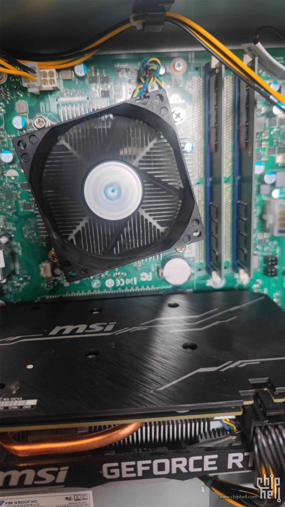

联想品牌机。。。
电源已更换为600瓦,换了显卡,美滋滋。。。
但是散热器现在好像没有什么好的替换方案。。。
你们懂的,方向和常规的不一致,有没有什么好的替换方案。。。
有时摸个鱼,机箱都烫烫的。。。。
图片已上传

图也没,具体是个什么特殊位置?
发表于 2023-1-28 17:03 | 显示全部楼层
机箱都发烫你先把机箱排气扇换个风量大的吧

联想10代u换了ta120ex mini
发表于 2023-1-28 18:24 | 显示全部楼层
换个下压AXP90,再上个机箱后吹风扇,完活

我机箱也烫烫的,但是大部分是显卡的热量
发表于 2023-1-28 19:53 | 显示全部楼层
你需要的是带外排导风罩CPU风扇。

目前看来,加个机箱散热风扇。。。。
明天去试试。。。。

图片已上传
刚加了个机箱风扇,等会看看可有好转。。。。

热量堆积在机箱内部,加个排风扇
发表于 2023-1-29 11:29 | 显示全部楼层
直接把侧板下了。
发表于 2023-1-29 11:39 | 显示全部楼层
这个散热器和普通的没啥区别,看起来扭转了个方向,其实只是风扇歪了一下,散热器的四个脚应该还是标准的孔位,看你机箱厚度,够高可以换个塔式散热器,不够高,换一个带热管的下压式散热器,同时看看机箱后部是不是能装一个排风扇

cmh 发表于 2023-1-29 11:39
这个散热器和普通的没啥区别,看起来扭转了个方向,其实只是风扇歪了一下,散热器的四个脚应该还是标准的孔 ...
谢谢
加了个机箱风扇,现在明显感觉好多了。。。。。

诚如楼上所说,不是散热器的问题,是机箱的问题,直接掀开侧板,再不行加个小风扇对着吹,把堆积的热量吹出去

其实就是常规的,只不过风扇是歪的,联想不知道有没有那种导风罩,dell是可以有个导风罩直接把风吹出去的

这种散热器标称散热能力是65W,虽然冬天实际上可以跑出近80W
如果要换散热,需要先确定这个散热器的固定方式,10-12代部分型号是直接通过机箱作为背板来固定的,比如geekpro这样的,这种情况下不改机箱无法直接更换市售的通用散热器,只能换联想给其他型号的涡轮风扇散热器,3热管那种
如果机器原先没有后部出风风扇,那首先加上它,效果立竿见影
之后可以看噪音和性能释放需求考虑换散热器,改起来还挺麻烦的

散热器是通用的,风扇歪着是为了和散热片错开,把安装螺丝露出来,这样可以直接安装散热器,比先装散热片再装风扇少一个步骤

对对对,你说的太对了。。。
目前从其他机器上拆了个7CM的散热风扇,目前效果能达到预期值了。
很多朋友可能不了解联想品牌机的恶心之处,想当然的就说换。。
连电源都必须是特殊的,接口都不一样的。。。
感谢这位朋友的认真回复,看样子也是资深摸鱼党,哈哈。。。

因为你显卡的热量多了,机箱散热不行,加机箱风扇。不确定的话干脆打开机箱风扇使用试试
发表于 2023-1-30 15:16 | 显示全部楼层
机箱温度高证明内部积热严重,得外排,品牌机一般尾部都有一个外排风扇空位,这个地方一定装一个外排风扇,基本上夏天也能比较顺利
