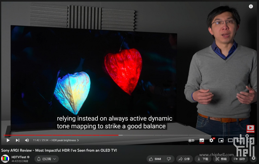

索尼压根不支持动态映射,索尼那玩意叫动态对比度增强
反倒是17年后LG OLED电视开始支持动态映射但效果很烂。
反倒是17年后LG OLED电视开始支持动态映射但效果 ...
懒得给你们科普都
发表于 2023-1-31 23:20 | 显示全部楼层
hsmms 发表于 2023-1-31 22:30
目前PC支持杜比支持双层格式开发进度或许今年就能实现。所以PC用户大部分放的的规格依然是HDR10
那么不如 ...
索尼默认就是动态映射的

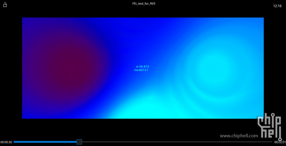

BL+RPU,PC是能正确解码播放的,比如
