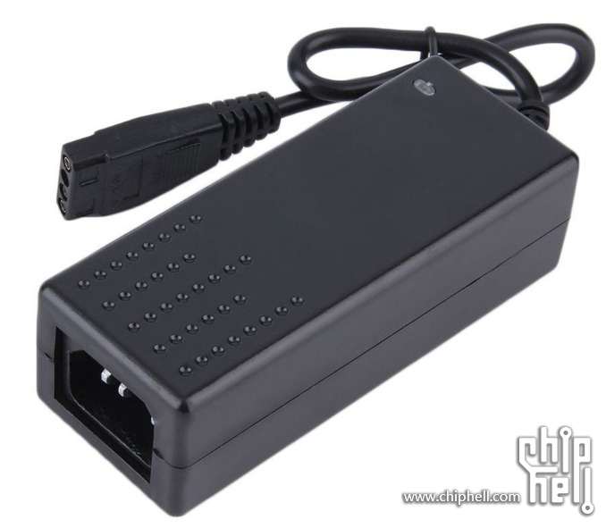

我记得像Dell的1L的小主机的SATA供电接口都是5V的,没有12V供电。建议组个机子
以前有接市电的外接的电源,下图,但个人觉得不太安全

发表于 2023-1-29 16:35 | 显示全部楼层
这种SATA电源并没有12V供电,怎么给U.2用啊。而且U.2的发热量比较大。
