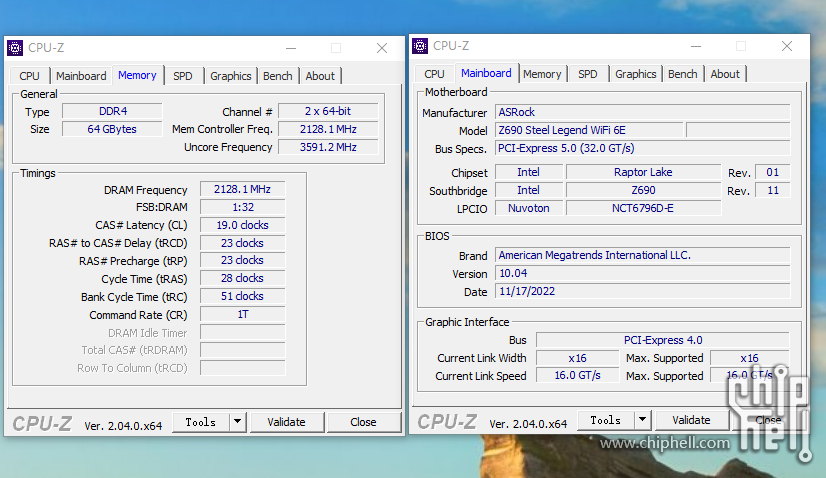

我是13600KF+4条16G金百达新CJR颗粒内存,其中2条是PDD 410入手的CJR颗粒的银爵DDR4-3600 16G*2,两外两条是海鲜市场550入的刃DDR4-4000 16G*2,4条内存混插了,在华擎Z690上很轻松1.45v跑DDR4-4266 19-23-23-28 1T这个标准频率过稳定性测试。

楼上4条都能4266吗 ? 我13900K 微星Z690 PRO-A 只能4200 C18 一样的金百达 CJR
发表于 2023-1-29 19:04 | 显示全部楼层
是的,我可以4条上4266过memtest稳定性测试,还是两对不同型号混插的,你是不是SA电压没给够,我4200 C18跑不了,只能4200 19-23-23-28,4266同时序,电压也都是1.45v,唯一不同的是4200的SA电压1.2v就能跑稳定性测试了,但是4266的话1.2v秒出错,加压到1.3v就能顺利通过memtest了。
