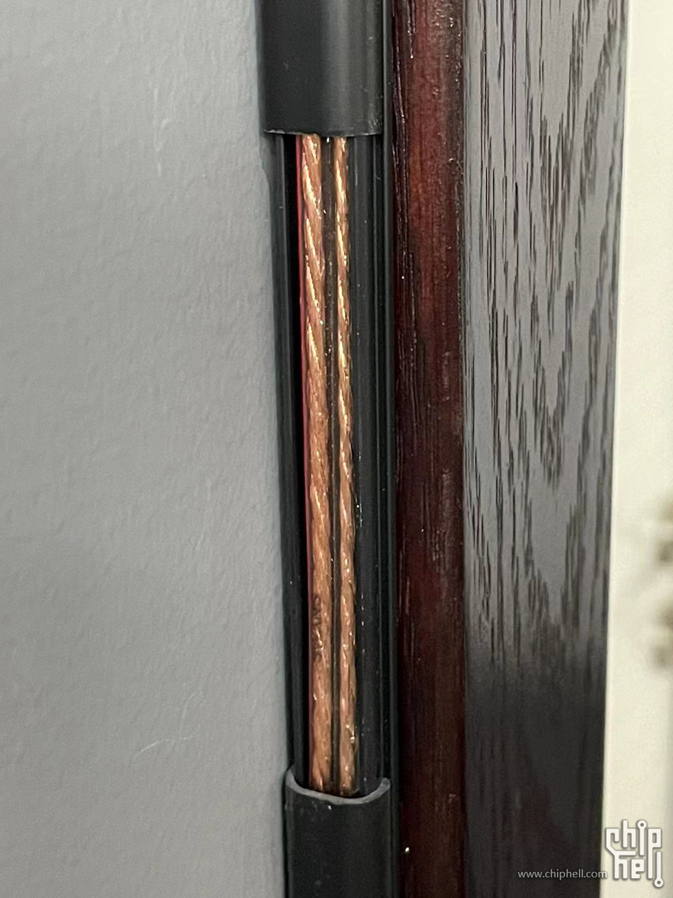

这个我熟,硬生生在完全没有预埋线的影音室暗藏了7.1音箱线、HDMI线啥的,淘宝上可用的埋线材料太丰富了。

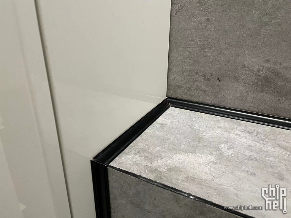

贴墙角这种1/4圆的线槽最合适,前面也有人贴过,铝合金和PVC的都有,各种颜色可选
这种方形的尺寸规格最丰富,最小的只能塞条细线,我用它塞一条扁平的音箱线尺寸可以比1/4圆的小很多,绕着门框侧面贴一圈走线,不特别注意不会留意到它的存在

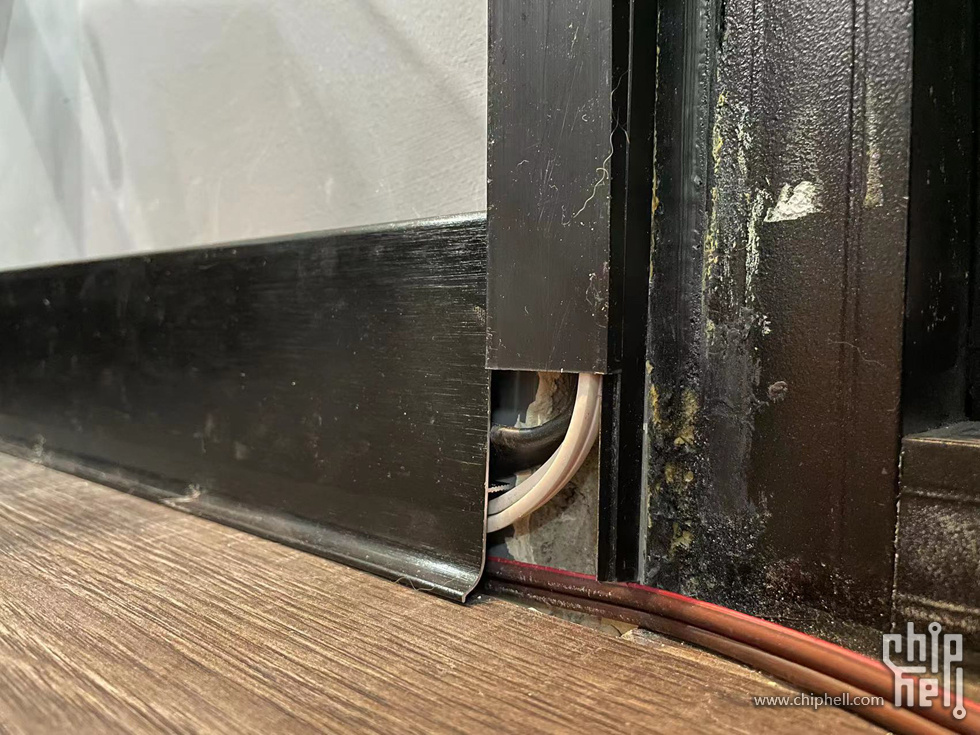

铝合金踢脚线后面很空,能塞进去很多线,我这条里面最多的位置塞了HDMI线和3条音箱,到这个位置分叉出1条音箱线,还有1条音箱线和HDMI线要顺着窗帘后面的线槽上天花板,这个线槽也是方形的,尺寸比前面那个大很多。

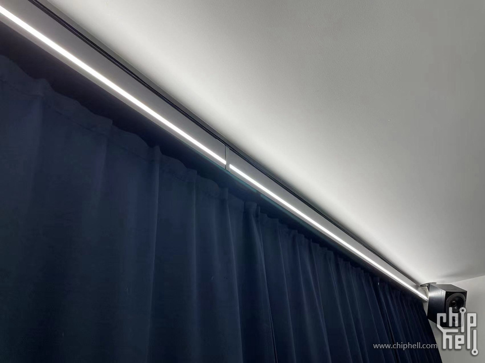

天花板上我用带LED灯槽的铝合金踢脚线做了个窗帘盒,改善窗帘顶部的漏光情况,增加一圈柔和的照明。窗帘盒里能塞的线可太多了,除了音箱线之外,电动窗帘的供电也从这里走的。

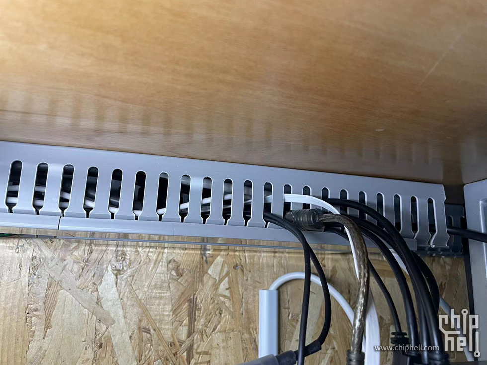

这种机架用的理线槽我也用了很多,桌子底下之类隐藏位置用这种最方便

这种的,需要过墙过房间的怎么解决?
发表于 2023-1-30 22:19 | 显示全部楼层
元首的动物园 发表于 2023-1-30 21:34
这种的,需要过墙过房间的怎么解决?
门下有缝,过线没问题,只是比较浪费线,有条件可以电锤在踢脚线后面直接打洞穿墙,踢脚线挡住就看不见了
另外如果门那里有扣条的话,也可以拆了扣条走线,就不用绕门框一圈了
