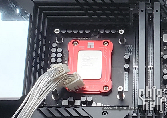

13900K+Z790 HERO 32G*2的小绿条
今天把两根内存挨个试过了,结果如下:
首先插得都是1st槽,也就是离CPU远一点的槽
1号条和2号条单独插在A通道,AEMP II跑完都是4400,能进系统
1号条和2号条单独插在B通道,AEMP II跑完都是6400,进不了系统,简单调参数一根6000一根5800进了系统,这个我感觉是正常的。
所应该是A通道的问题。
然后我用的是利民扣具+冰霜巨人热虹吸+自己弄得扣具和均温版,如下图
这应该不会带来什么影响吧
接下来是怀疑CPU还是主板呢,有没有有经验的大佬
发表于 2023-2-1 01:30 来自手机 | 显示全部楼层
不要用利民扣具,换原装扣具imc就正常了
发表于 2023-2-1 01:31 来自手机 | 显示全部楼层
用了第三方扣具就容易imc出问题

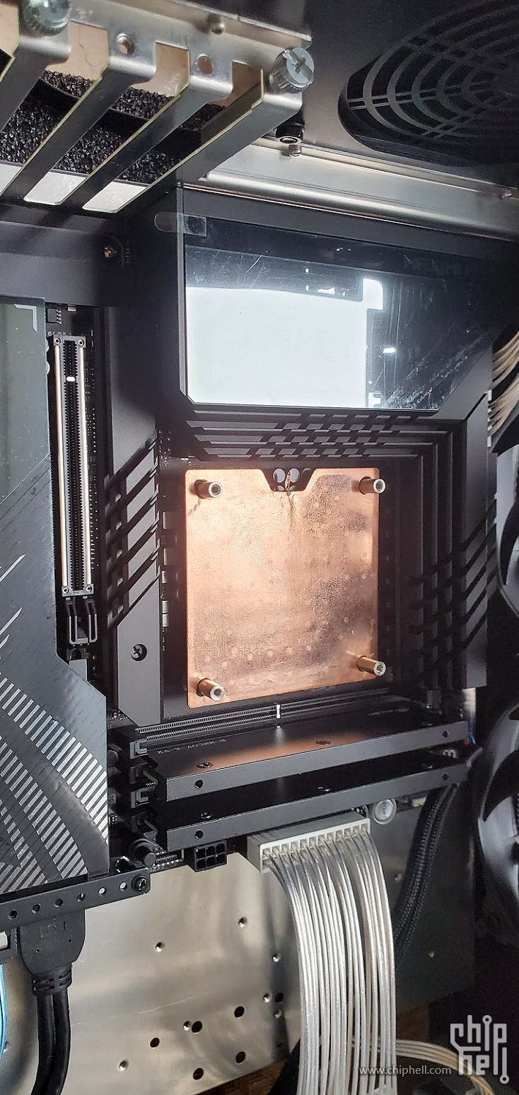

你上次发给我的均热板是海鲜市场的,我这不能买(没有实名认证),TB上一个单价200左右...

发表于 2023-2-1 09:40 来自手机 | 显示全部楼层
应该是压力问题,用原装底座,换其他散热看看。我开始也是开不了机,松半圈螺丝就很好了,

发表于 2023-2-1 17:49 | 显示全部楼层
先换成原装cpu扣具试试吧,你这个问题似乎只能慢慢测试了,要是原装也不行,主板直接售后吧。
我也是小绿条32x2,rog z790itx 板子,只开了AEMP,然后直接6400正常使用,同时,我也换了利民的cpu扣具,目前用了这么久,一切正常,32x2 6400还是很稳定的。
我猜测最后还是主板的问题,杨过板子。
发表于 2023-2-1 17:56 | 显示全部楼层
大概率是,扣具压力问题

发表于 2023-2-2 22:23 | 显示全部楼层
 楼主| 发表于 2023-2-2 22:32 | 显示全部楼层
bigeblis 发表于 2023-2-2 22:23
你这个铜板用来干啥的?
均温板改善一下冰霜巨人效果的
发表于 2023-2-2 23:40 | 显示全部楼层
 楼主| 发表于 2023-2-3 00:02 | 显示全部楼层
bigeblis 发表于 2023-2-2 23:40
应该不需要那么夸张吧?
不然这玩意在小核心CPU上的效果还不如大部分高端双塔
