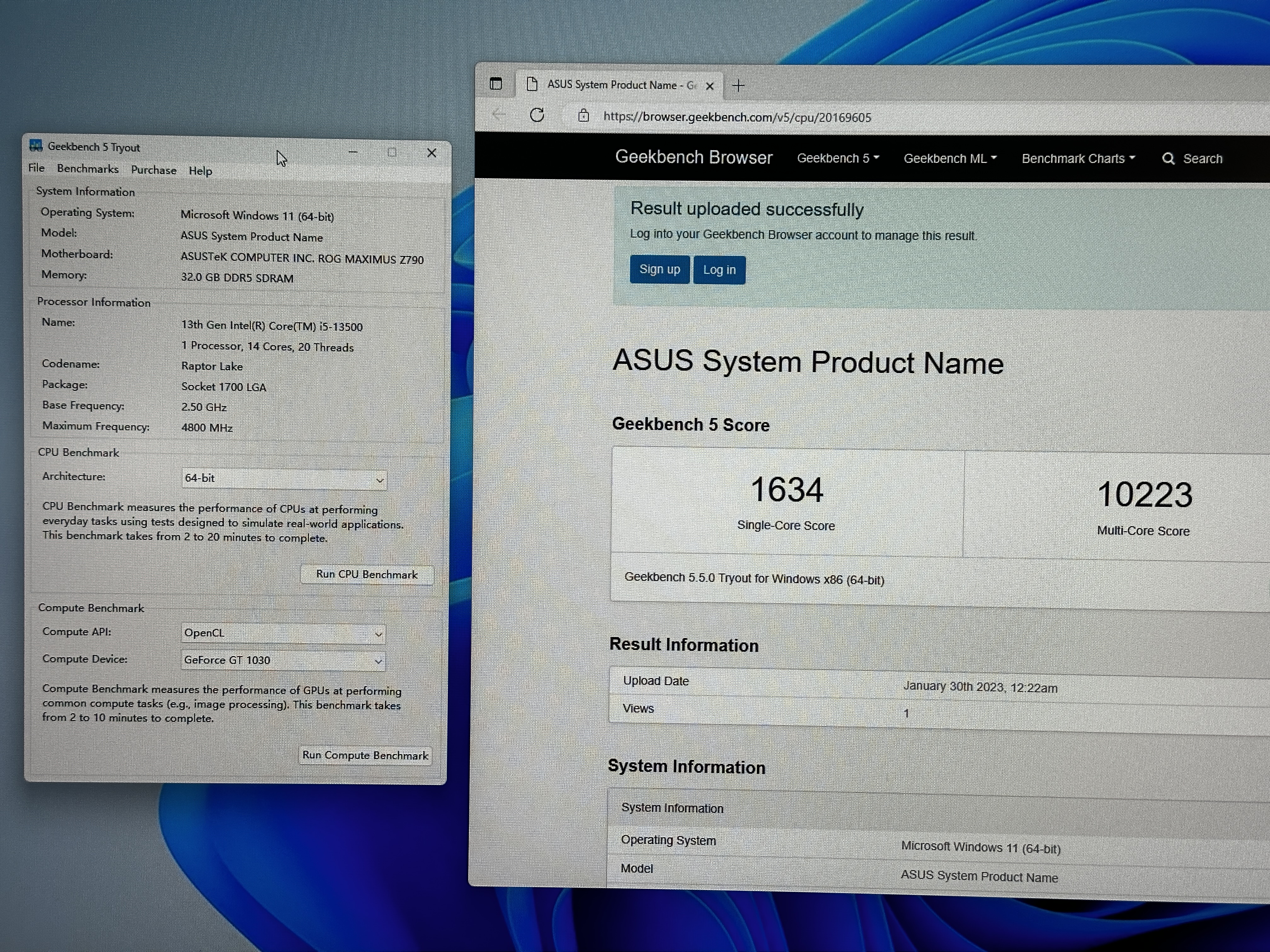

13500用的也是跟12900K一样的ADL C0 Die,步进没变的话可能并非使用的是当下intel最先进的7U工艺,简单调试了一下发现它的能耗比也能调的远超想象,我依然是用By Specific Core手动指定单核心到六核心的频率,44-40-36-32-30-30,小核固定3.0GHz,并将PL设定到35w,这个成绩,在没有刻意offset核心电压、降低ringbus频率、降低uncore部分电压,且本身ADL C0 Uncore部分没有精简IO端的情况下做到与35w R7-6800H差不多的成绩(这屌玩意儿FCLK最高频率还只有1153MHz,服了,难怪日常操作的时候总觉得不跟手一卡一卡的),我觉得能说明一些问题了。
Geekbench 5也是一些A吹、果吹喜欢拿出来说事的benchmark,单核6800H被暴打,多核跟常规60w的6800H打了个平手。
(这里显示4800MHz是因为i5-13500这颗处理器的睿频最大是4800MHz,实际上还是跟着我单核设定的跑的,也就是说,这个成绩是4400MHz的单核成绩)

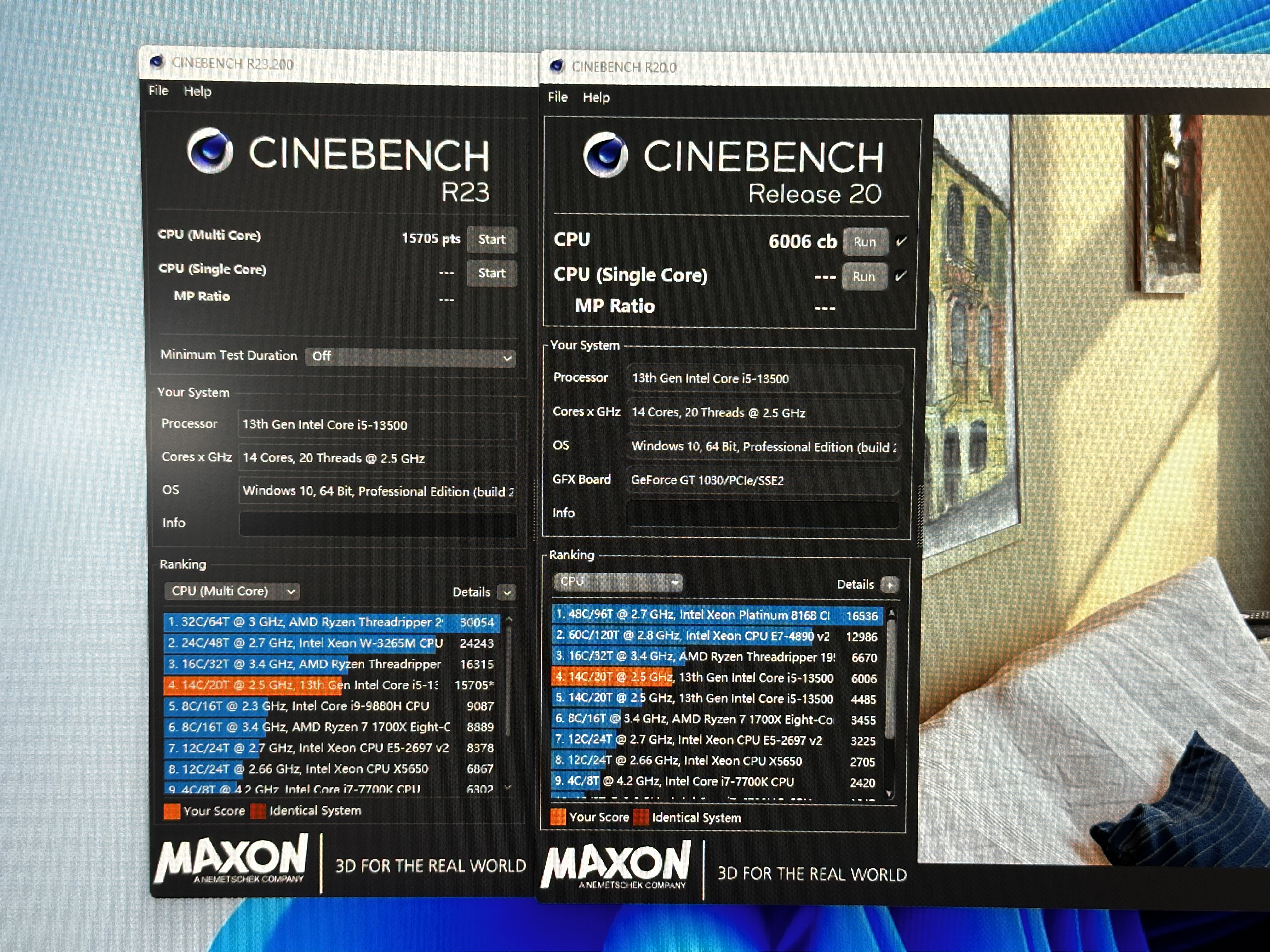

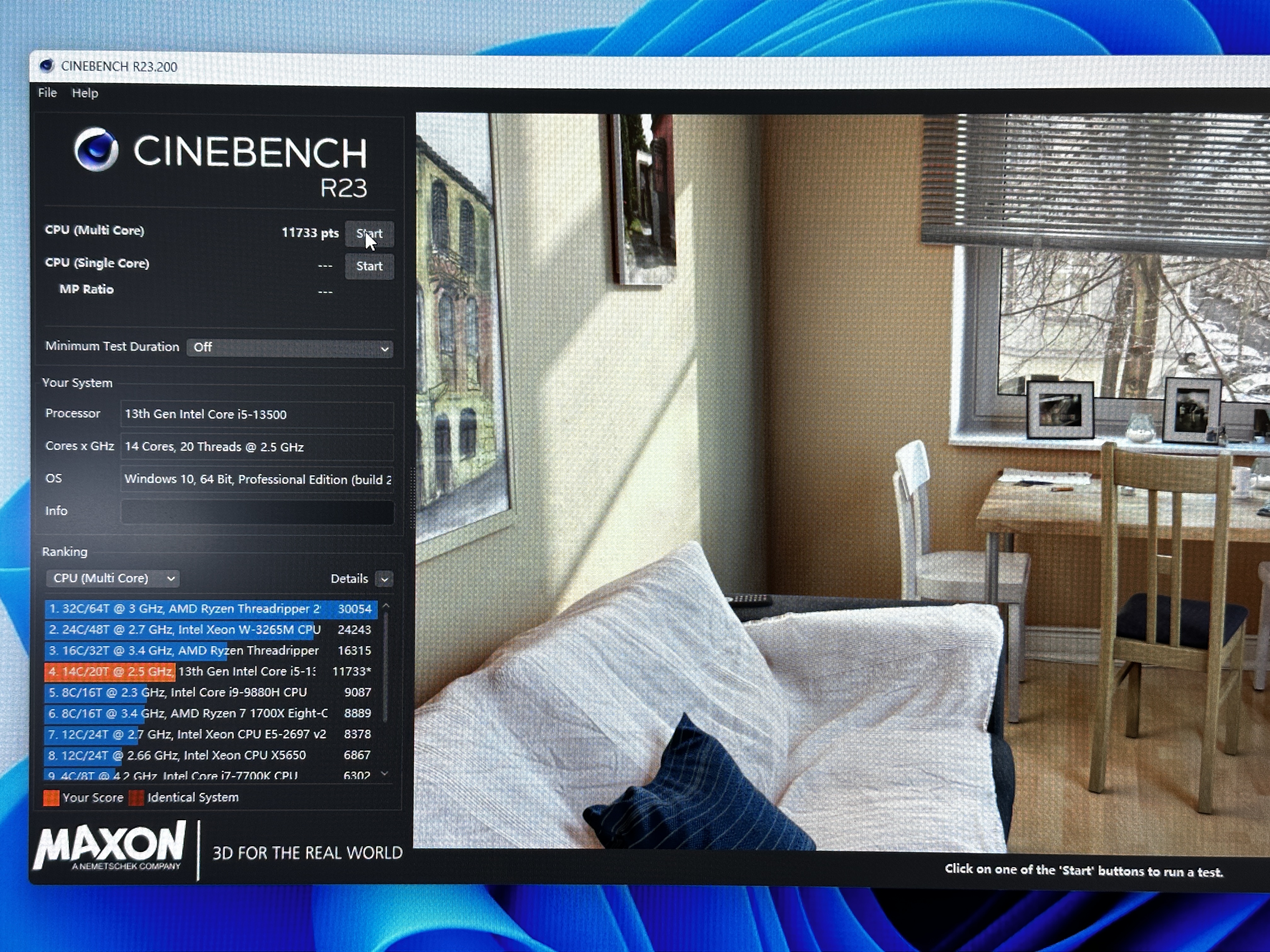

后面又整了个65w的配置(PL1=65w,但是PL2=35w,有真男人时间,不是完全的65w性能释放),成绩我觉得还不错。

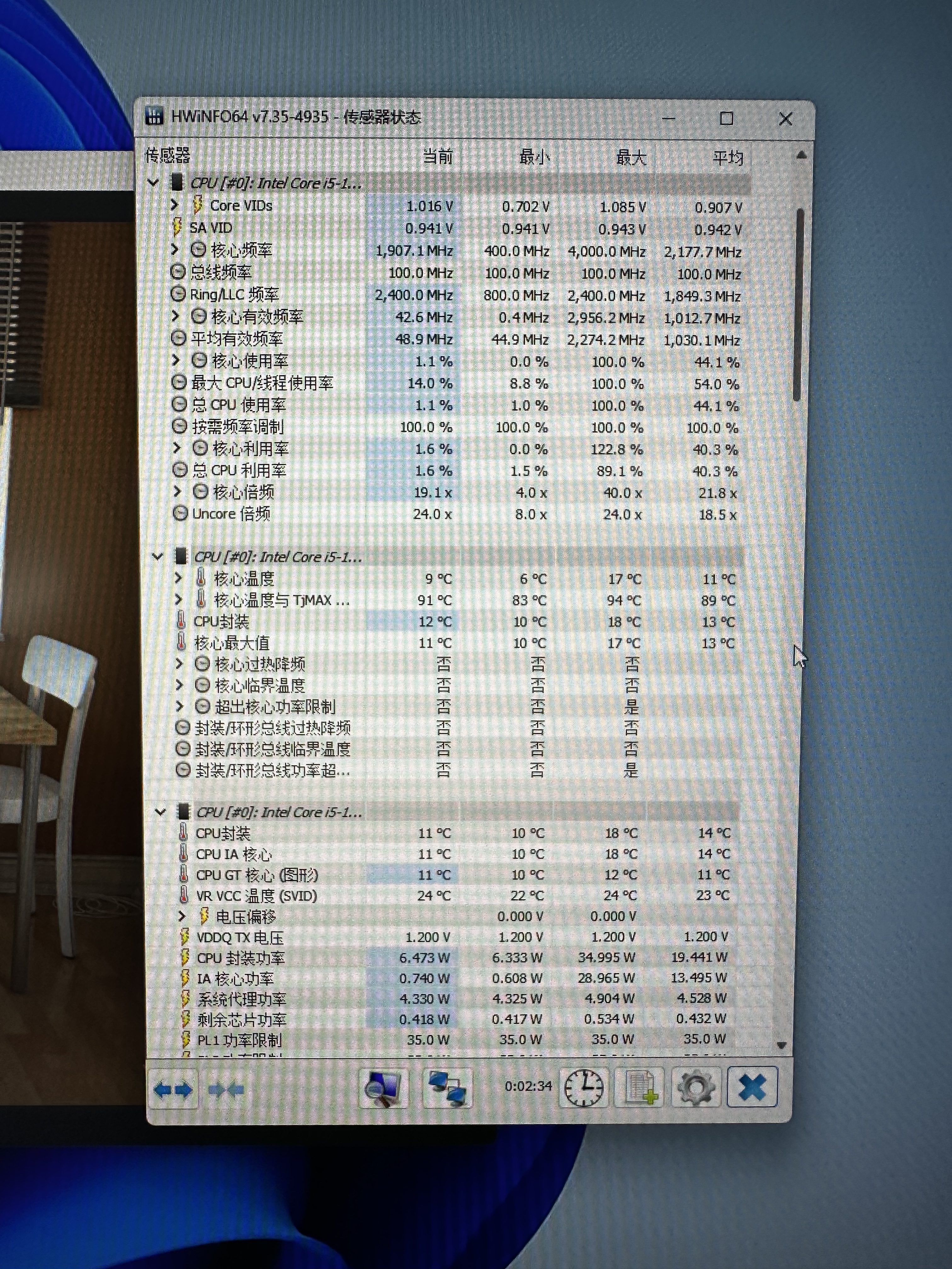

然后我作为Fanless爱好者,对声音还是很敏感的,最近折腾反超频其实也是为了以后整一个Fanless的电脑,如果本身总体TDP够小的话,那我完全可以用更大规模散热去堆热容。35w下它的发热是这样的,感觉都快被我的丐版分体水给冻坏了,坐标苏州,没有开空调,室温11度:

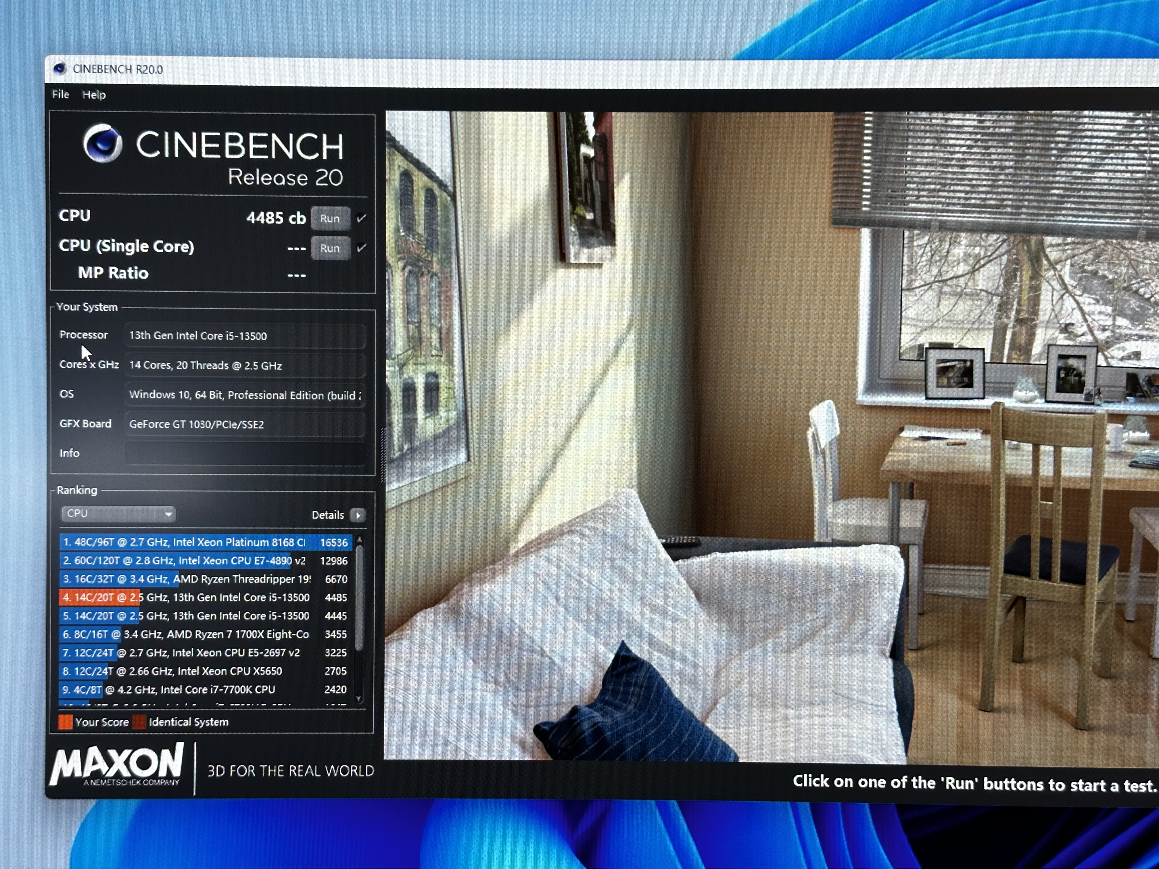

后面我还尝试把这玩意儿限制在25w,它的成绩也挺好,CBR20能跑3600,CBR23是9000
