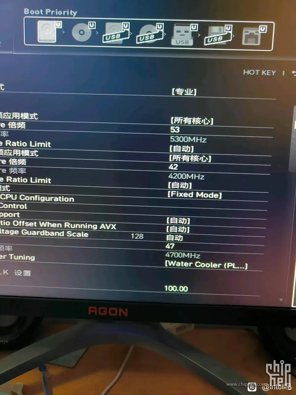

 楼主| 发表于 2023-2-2 10:10 | 显示全部楼层
pwbcn 发表于 2023-2-2 10:02
电压offset +0.025V,电压矫正开了Level 6,不过我还设置了另外一个电压的选项,具体名称不记得了。就在C ...
借用了psone的图片,是这几项吗

发表于 2023-2-2 16:30 来自手机 | 显示全部楼层
平凡的大幅 发表于 2023-2-2 16:09
请问上限频率该怎么设定,有详细点的教程吗,我一直也搜不到
我也没用过微星的Z790,不是很清楚,也不知道Z790Pro-A有没有开放这些功能。具体找了下,可以看看这个贴https://tieba.baidu.com/p/8178279987#/,大概位置上是在超频那里设置成专业模式,才会显示,设置频率限制应该就是图里这个Ratio Limit的那个 2EB558DDC3DD0C3B0F115DB39FCDA157.jpg
