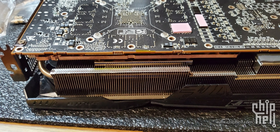

淘宝有个店卖显卡散热器的,会自己做个铜底板给散热器换上,用来适配不同的显卡。但这种方法基本覆盖不到供电,显存散热也比较差(距离远)
如图是**1070的散热器换了铜底给5700xt用
供电散热片是单独贴的,靠透过散热鳍片的风冷却

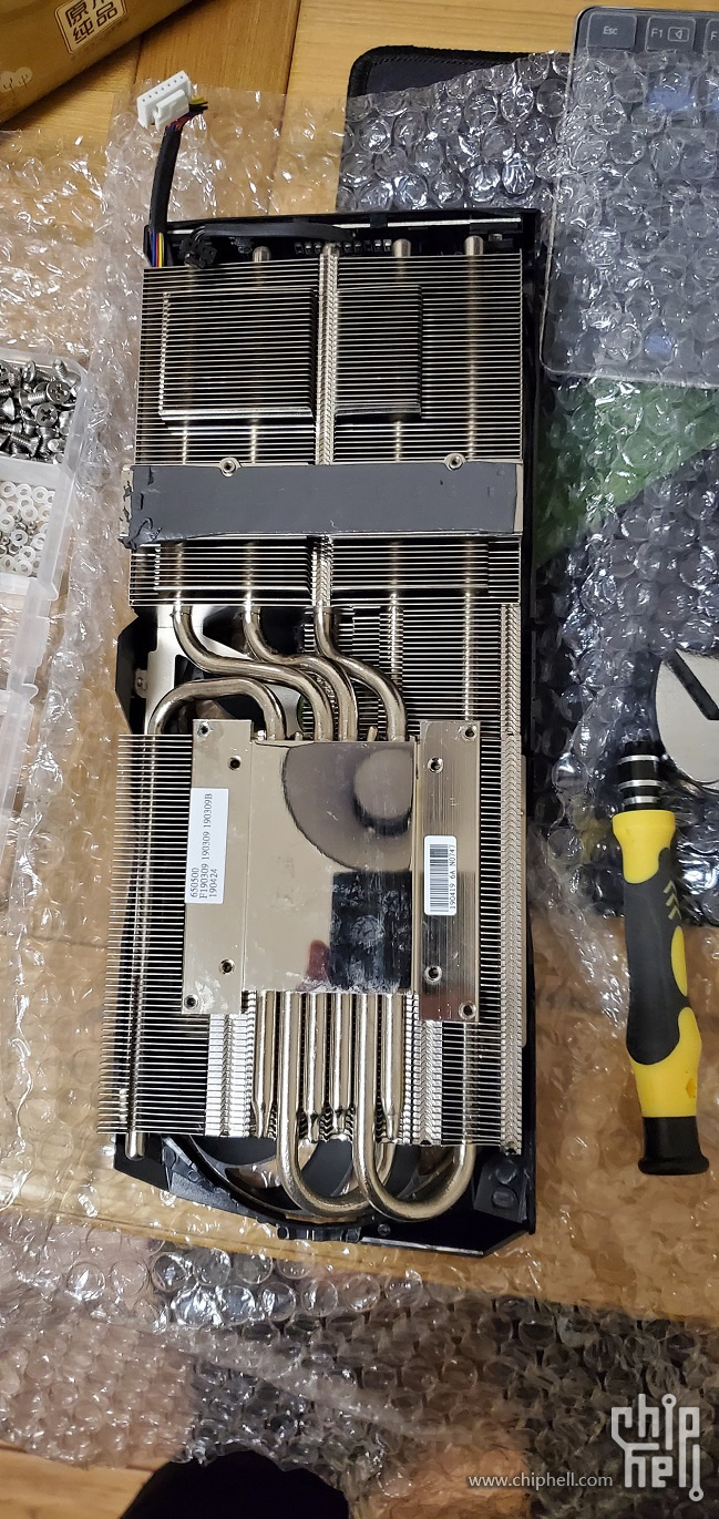

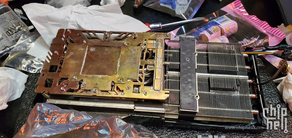

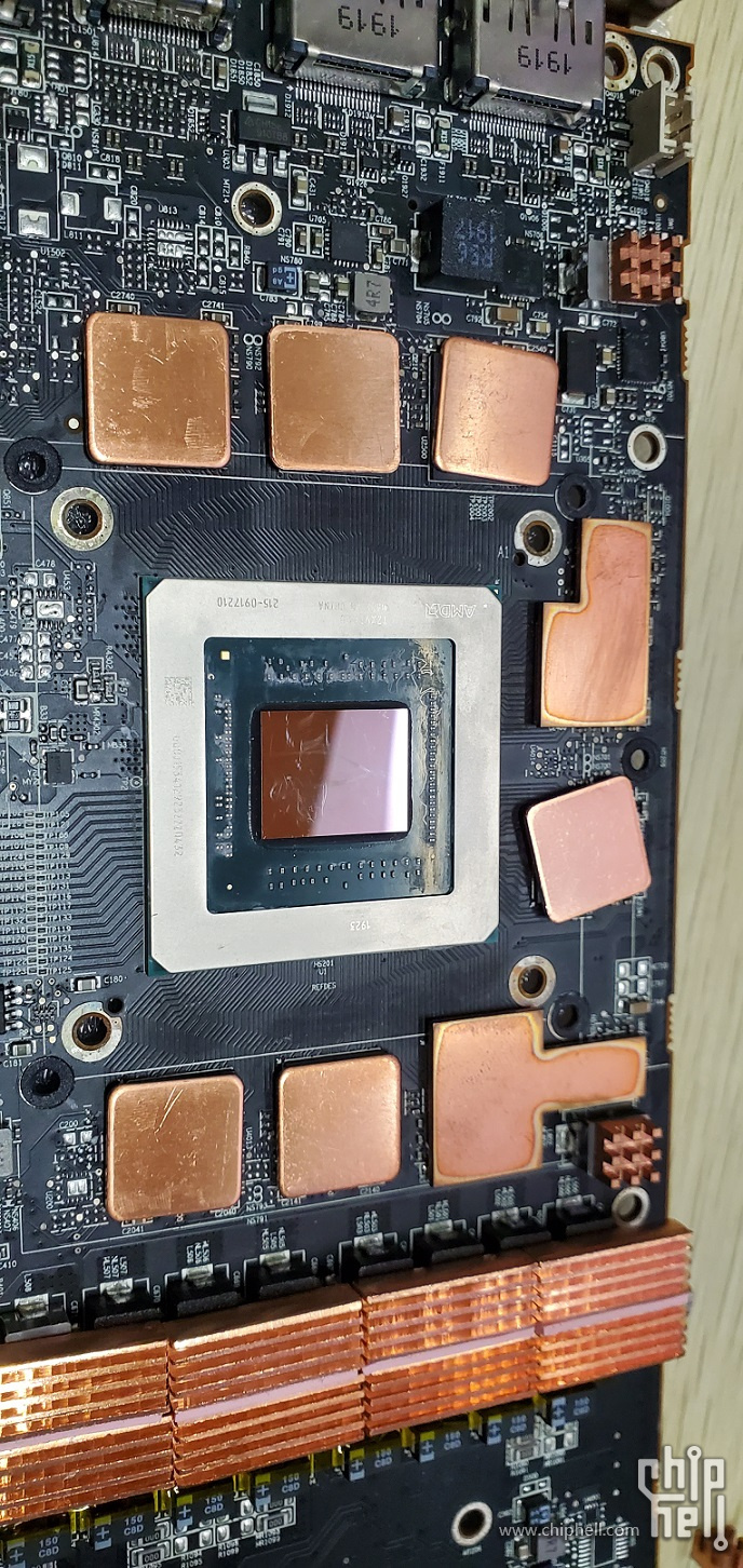

另一个思路是先按照显卡显存和核心布局切一块厚度合适的铜板。然后把散热器或者水冷头装铜板上,铜板再拧到PCB上。如果散热器鳍片有冲突,就切掉。这样可以得到一个略打折扣的散热效果。
这是2080ti猛禽散热器改给5700xt用,铜板175,散热器150,加上零碎成本大概四百,效果还不错。当然这个方案的初衷是为了适配一体水冷,现在的显卡一体水冷改装思路就是从这里开始的。
