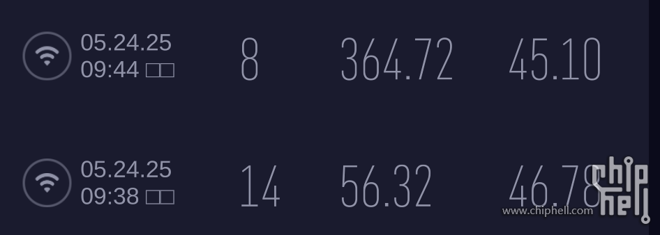

发表于 2025-5-24 21:45 | 显示全部楼层
549029316 发表于 2025-3-14 02:42
我PC网线换成AX211后速度减半,现在发现是因为MS账户自动同步了笔记本端的WIFI密码设置导致的,忘记密码再 ...
