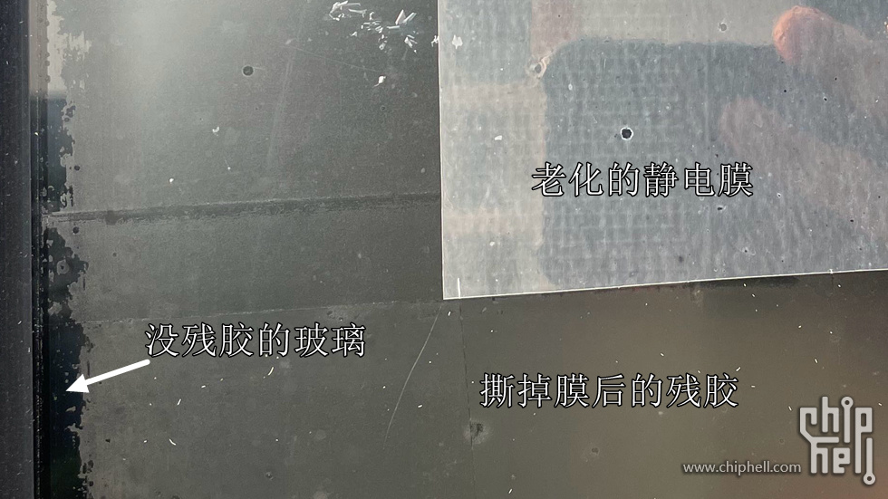

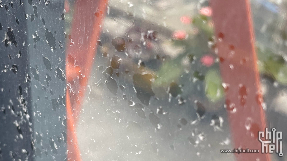

这是老化龟裂的静电膜,也不是真的龟裂了,只是表层龟裂,本来是镜面的,老化成雾面了
静电膜说是没有胶,靠静电吸附,但是老化后胶就出来了。而且膜老化后变得很不结实,一撕就破,每次只能撕一点点,我是用美工刀给划成小块小块撕下来的。但残胶完全不会跟着膜撕下来,至少99%都留在玻璃上了,那个残胶我前后刮了一周才给弄完。喷上除胶剂等几分钟就可以除胶了,一开始我用布擦,很快布就粘满胶没用了,然后我就改用卷筒纸擦,但是实在擦的太慢太累了,最后用美工刀片当铲刀刮,然后再用卷筒纸擦一遍,效率高了无数倍,但玻璃上留了不少划痕。屏幕的话老老实实用纸擦吧,估摸着三四个小时也就擦完了,只是要小心除胶剂别从缝隙流到电路板去。

当然了,我这个是阳台玻璃上的膜,晒着太阳老化的快,过一个夏天就这样了,电视在室内应该能多坚持几年。

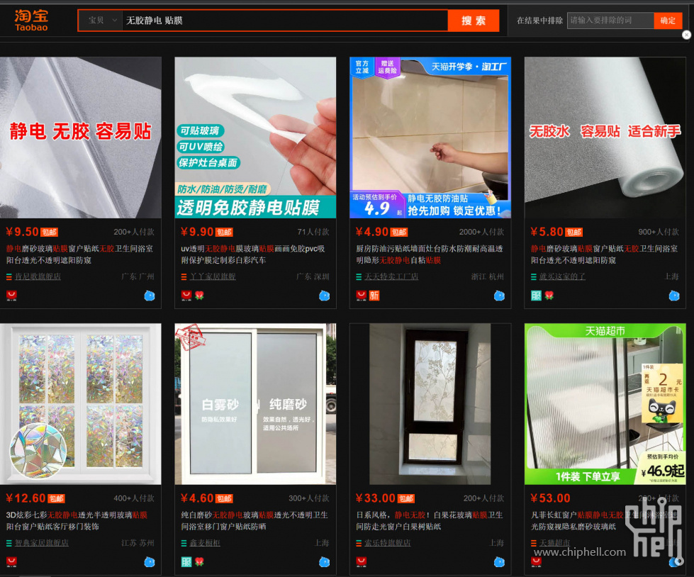

淘宝各种贴膜我起码买过20多种,这老化全是残胶的正是静电无胶的玻璃膜,这类膜我也买过至少5种以上

你这膜一看就是带胶的。需要不粘纸保护的,都是粘性表面。
