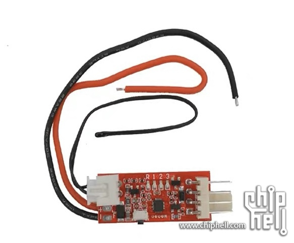

过年的时候看着外面都下雪了,给软路由加的风扇还是呼啦啦的转,机壳冻的和块冰似的还转,太蠢了,但是不加风扇又不行,夏天温度高了又容易死机,强迫症受不了,然后就一直想搞个温控和自动启停功能出来,一顿折腾,最后发现用上主板自带的PWM接口还是不行,TM的有个最低转速,风扇还是不会停转,然后又是一顿折腾,终于在淘宝发现这个神器
就这么一个小玩意,把温度探头贴机壳上,用硅脂垫压死,然后接上供电,主板没风扇3p接口的话可以用SATA供电转接,最后接上风扇,稍微设置下就完事了,太优雅啦,悔啦,居然现在才知道!
发表于 2023-2-10 10:08 | 显示全部楼层
这东西只要你自己会简单的焊接和测量线序就能用在任何温控的地方,不过温控探头坏的快
发表于 2023-2-10 10:09 | 显示全部楼层
还有一个问题是他这个设置功能太麻烦了,毕竟只有几个按钮

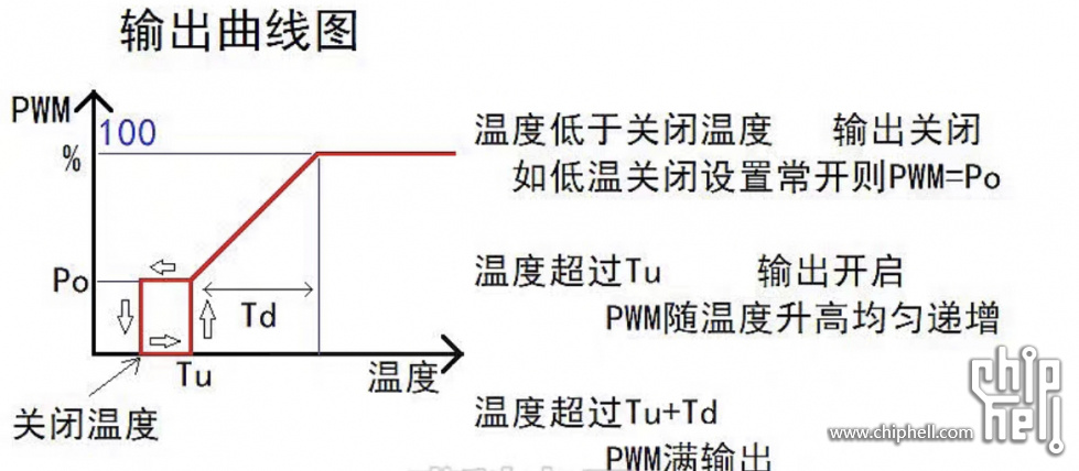

可以调节温度曲线么?或者几个温度点对应的PWM也行
 楼主| 发表于 2023-2-10 10:12 | 显示全部楼层
容易坏吗,我先试试看,设置的话就一个按钮我看了视频教程之后就懂了,还行吧

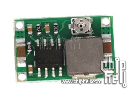

发表于 2023-2-10 10:16 | 显示全部楼层
我一般用一个两三块钱的小降压模块,调到风声听不到的转速,解决问题
这种带温控的,故障率略高,不过环境不恶劣也能稳定用
 楼主| 发表于 2023-2-10 10:17 | 显示全部楼层
基本可以,线性的
发表于 2023-2-10 10:19 | 显示全部楼层
这种带温控的,故障率略高,不过环境 ...
这种我也买回来做过,DC-DC降压,不用设置,但是没法停转,因为不能降压太多导致风扇停转

发表于 2023-2-10 11:24 | 显示全部楼层
这个东西用了两年, 设置好了确实很省心, 也没有出现楼上说的探头容易坏的情况, 温度探头是个纯物理设备, 不知道为啥容易坏
可惜没有做的更加美观的版本, 都是很直白的电路板状态
