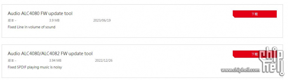

困扰几个月的问题终于解决了,最近发现板载声卡光纤有个固件升级,升级完就正常了,更新说明里明确写了针对SPDIF连接的
RT,比如拉动音量条总是要拉几下才能出声音,听微信语音也是先放了几秒才出声,看视频听歌也是,总是要等几秒后才出声,前面几秒的声音就是静音,已经把什么“声音增强”关掉了还是不行,是不是win11的bug啊
刚换的13700k+z790吹雪装的win11,用光纤接的真力,之前win10没这种情况的
