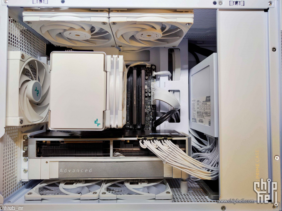

这次主要是对板u进行升级顺便搭建一个尽量白的机箱环境,所以沿用了之前配置的部分配件。
本次的主要配置为
cpu 英特尔 13700k
主板 微星 迫击炮 b660m max
内存 英睿达 铂胜max 16g×2
显卡 七彩虹 ADOC 3080ti
散热 九州风神 大头儿子AK500 利民B系列扇子
电源 海韵追风者 AMP 1000w
机箱 华硕 AP201

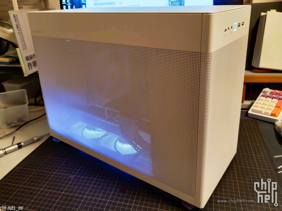

成品展示
毕竟是非侧透机箱,全部装好了也看不到什么
那我为什么还要改装显卡散热呢?大抵是强迫症罢
还是开盖看一下

楼主执行力真厉害
请问显卡上这三个利民B系列风扇噪音怎么样?
如果不非得白色系的,有什么其他的显卡替代风扇可以推荐呢?
我想把6700xt雪豹上两个轴流风扇替成12cm标准的,华硕原装的2000转就开始直升机了!

别抗拒 发表于 2023-2-12 15:22
楼主执行力真厉害
毕竟是小尺寸扇子,噪音即使是满载也非常小,装入机箱后基本不可闻
看了一下雪豹越肩还是蛮高,装12没什么问题
主要考虑风压(散热翅片较密及pcb阻挡)和吊装表现好的,比如猫a12和t30之类,如果可以接受双滚珠的话就温柔台风,毕竟显卡,值得上好些的风扇
