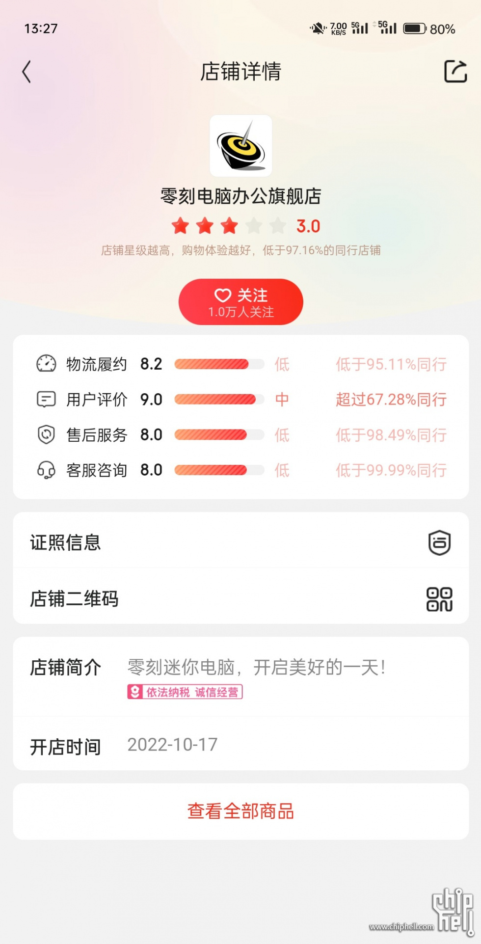

发表于 2023-2-13 12:34 来自手机 | 显示全部楼层
友情提示一下,零刻那个店是第三方的,22年10月开店,现在店铺只剩3.0分了………
