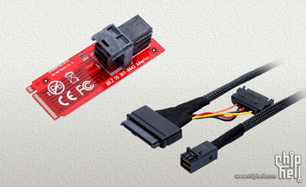

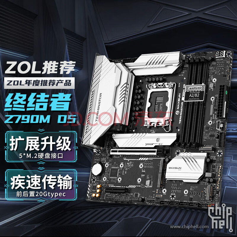

买了个铭瑄终结者Z790M D5的主板CPU套装,就是看中了这主板5条M2插槽。
但是实际装的时候,发现了一个大坑。就是这个主板的M2插槽的长度,只支持2242 2280 22110的。
而我用的是M2转U2的转接卡,是最早的M2转接卡,P3600 intel750时代的东西,这卡是2260的长度。我临时找了两片东西压着,之后还是要买转接延长片。
之前用的主板,都是一排安装孔,从来没考虑居然2242和2280之间那个会没安装孔。别的牌子也都是一排孔都有的。

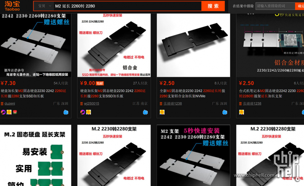

发表于 2023-2-13 12:30 | 显示全部楼层
2280的转接板也不是没有,价格也没区别。
intel原厂那个是2280。

 楼主| 发表于 2023-2-13 13:10 | 显示全部楼层
zhgbbs 发表于 2023-2-13 12:53
所以是哪里想不开要买2260的转接卡?
上古时代X99的时候买的东西。

 楼主| 发表于 2023-2-13 13:11 | 显示全部楼层
KimmyGLM 发表于 2023-2-13 13:10
为啥要纠结于2260转接板?2280不有吗?
红的那个是最早的时候的转接产品,那时候还是P3600 ,intel 750的时代呢。
发表于 2023-2-13 13:13 | 显示全部楼层
那你买个2280不行吗?
 楼主| 发表于 2023-2-13 13:14 | 显示全部楼层
KimmyGLM 发表于 2023-2-13 13:13
那你买个2280不行吗?
从来没考虑过这个问题啊,之前的主板全都是一排螺丝孔全都支持的。

发表于 2023-2-13 16:35 | 显示全部楼层
联瑞有 觉得长还能掰断PCB用 也就60 关键4.0的也有

不是,一般情况下,孔都是一排都有的,不会跳跳过2260的。
然而现在屏蔽嘉主流就是2280/22110双孔,2260很少有了,另外两家短槽还比较全但经常不给到22110
帮主这个给那么多22110非常强的设计了,这种问题还是买之前没去查清楚,官网参数都会有
 楼主| 发表于 2023-2-13 19:56 | 显示全部楼层
帮主这个 ...
要是真的只有2280 22110的孔,一眼就看出来了。谁去想他中间跳过一个孔。参数上只写5条M2,别的没了。
