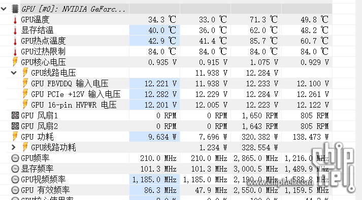

看了下我的Hwinfo64,翻译的名字是GPU 线路电压,12.3到12.5v
bigeblis 发表于 2023-2-14 20:54
今天思考了一下这个显卡驱动提供的电压、功率值的精度问题
我查阅了相关资料,发现nVidia自30系开始,基本 ...
大神帮吾辈看看4080是否正常呀

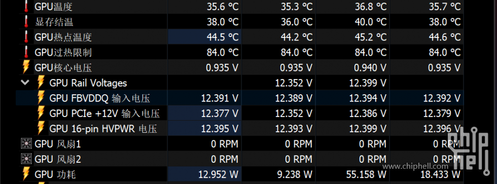

发表于 2023-9-4 23:33 | 显示全部楼层
bigeblis 发表于 2023-9-4 22:58
就是最低电压值的差值
虽然不能定性的给你定义,但还是有参考意义的
现代电源都是单路12V输出,因此从电 ...
感觉计算差值,貌似有点参考价值
给出我的参数,4090fe+tuf 1000 看有没有参考价值吧
最大差值是0.019v
但这软显读数,感觉还是不准确,下面是轻载电压
电压是12.37v,偏移超过3%了
要么读数有问题,要么是我电源有问题

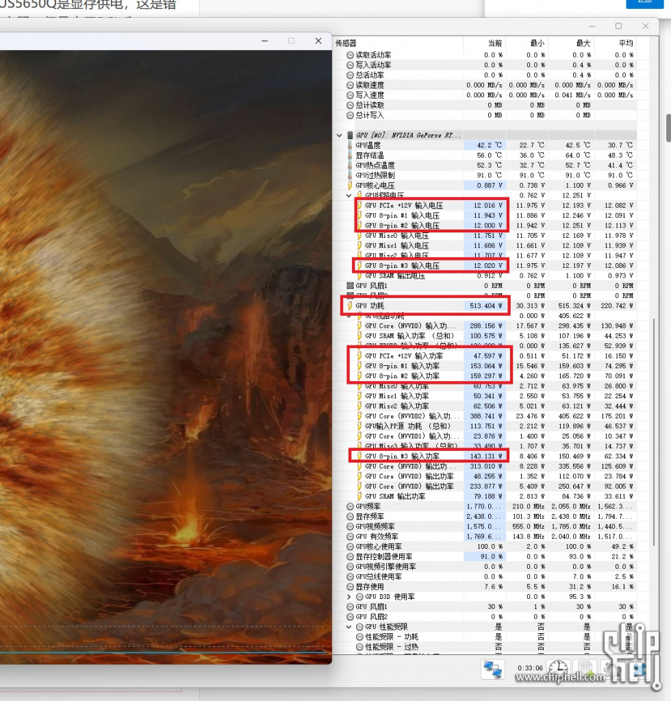

发表于 2023-9-5 14:27 | 显示全部楼层
我晚上回去试一下4070ti,手头只有一个3090,数据给大神参考一下。
空载
满载
对比下:
电压 (伏)     空载        满载         差异
PCIE 12v       12.186    12.016       0.17     1.40%
8PIN  #1       12.245    11.943       0.302   2.47%
8PIN  #2       12.250    12.000       0.250   2.04%
8PIN  #3       12.188    12.020       0.168   1.38%
功耗  (瓦)     空载        满载
PCIE 12v         0.634     47.597
8PIN  #1       15.747    153.064
8PIN  #2         5.672    159.297
8PIN  #3         8.873    143.131
