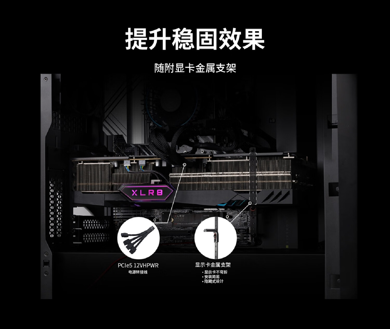

现在4090还是全系涨价,没忍住还是在京东上买了oc版,可这玩意儿上机玩游戏,就两个风扇狂转,但中间那个风扇就不转,而且噪音巨大,换了一块,依旧如此,这个问题是这批次的问题还是这就是正常的情况

索泰/PNY/万丽的卡似乎都有这个问题,原因是风扇罩子里面有一个卡风扇连接线的螺柱预留的空间太小了,有一定概率在装配的时候导致线破皮,形成短路,触发过流保护导致不转。因为这几个牌子的卡的设计是中间风扇一根线,两边的风扇一根线,所以有这个问题的卡要么是两边不转,要么是中间不转。解决办法也简单,拆开之后把线挪一下位置就好了。
另外这几个牌子的卡用的硅脂性能也不太行,换了 7950 相变片之后温度能降 10 度

不正常,有一个风扇不转其它风扇就会满速所以很吵
试下中间风扇用手拨得动吗

解决了,他们设计的这个支架有问题,会卡住中间那个风扇,另外两个就狂转

大口仔阿 发表于 2023-2-16 12:32
那个支架不是装那个位置的,他那个说明书很有问题,支架是装主板边缘那个位置的。 ...
主板边缘的话就能错开风扇么,我也买了这个,还没到货。

yebkf 发表于 2023-2-16 12:26
解决了,他们设计的这个支架有问题,会卡住中间那个风扇,另外两个就狂转 ...
这品牌感觉不靠谱呀

大口仔阿 发表于 2023-2-16 13:35
对的,装主板边缘刚好对得上螺丝位置,我已经装好了
好的多谢!

大口仔阿 发表于 2023-2-16 14:11
主要是那个说明书那个图是说装在主板内存槽附近的位置的,我开始也装那里,但是马上就感觉到顶住中间那 ...
我去,这是怎么装上的,主板上有对应的地方么,这么神奇。
他的那个显卡支架不能用,我也先用了,直接卡着中间风扇吱吱响,我马上强行关机,把支架拆了

寂寞的烦恼 发表于 2023-2-16 16:47
他的那个显卡支架不能用,我也先用了,直接卡着中间风扇吱吱响,我马上强行关机,把支架拆了 ...
能用的,看图的位置装,正好支撑在第三个风扇和第二风扇中间
随盒里面的图,误导人,直接卡第二风扇,后面我直接买显卡转向支架,竖装显卡
