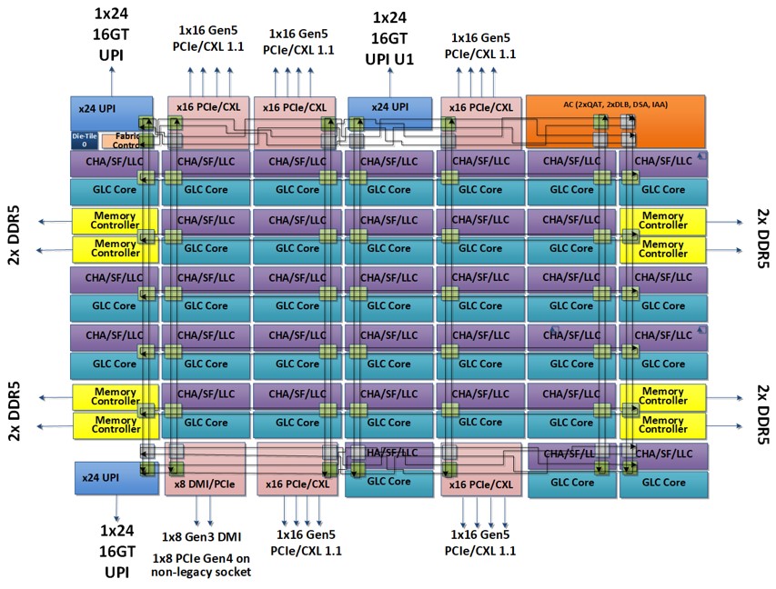

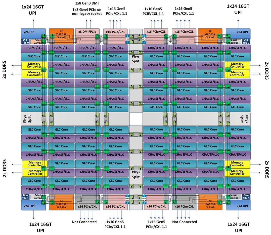

XCC原生15*4=60核心,2*4=8通道DDR5,16*7=112L PCIe Gen 5。
加速器方面,QAT:DLB:DSA:IAA的比例是2:2:1:1。
MCC原生34核心,2*4=8通道DDR5,16*5=80L PCIe Gen5。
加速器方面,QAT:DLB:DSA:IAA的比例是4:4:4:4。
可以看到XCC的4th Xeon Scalable为了向下兼容MCC系列产品是禁用了2组*16的PCIe/CXL根;而Xeon W-2400砍掉了一半(4通道)的内存支持和1组*16的PCIe/CXL根。
Xeon W-2400的的升级版(应该是Xeon W-2500)在核心数量上有相当的成长空间,可达34核。
另外对于那个*8的DMI/PCIe根,虽然4th Xeon Scalable默认是走8*DMI Gen3,还是保留了类似Xeon W-x400走8*PCIe Gen4的可能的。

对于MCC的4th Xeon Scalable,它拥有3组UPI,但上面中间的UPI被称为UPI U1,与其他的不同,还是希望大佬能解释一下区别。
既然XCC的PCIe/CXL扩展支持上限是112L,那5th Xeon Scalable (ERR)有出一些完全开放PCIe/CXL通道的SKU作为卖点的可能么?
