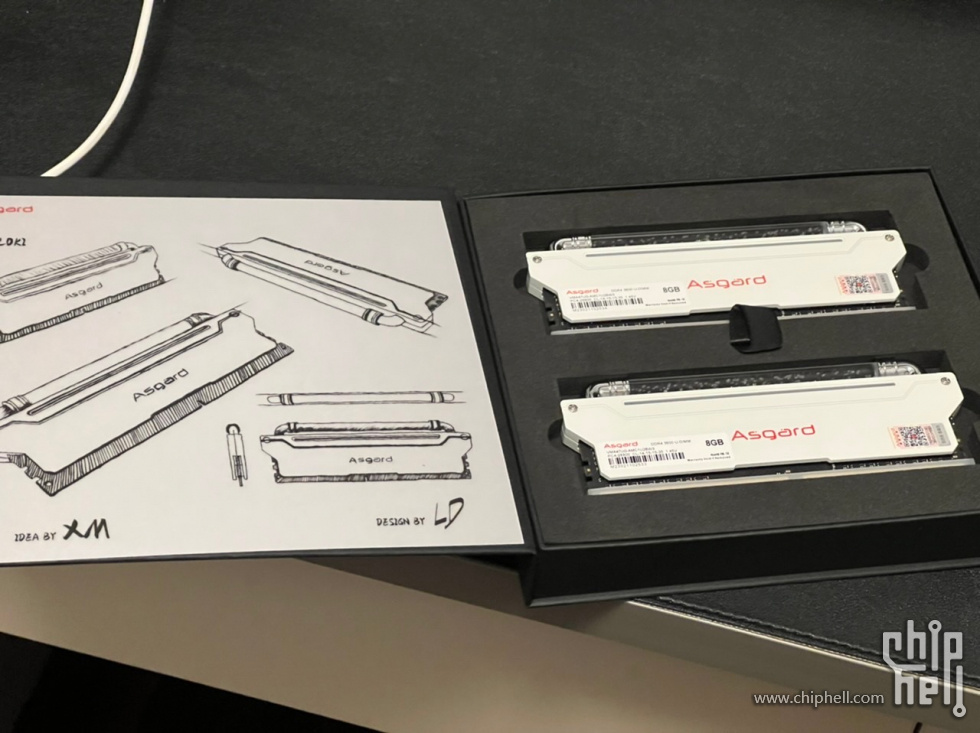

给老机8700k z370 apex升级内存,买了一对号称特挑bdie的条子3600c14,目前xmp正常过测,4000c16 1.5v都上不去,老平台没怎么玩过,是不是bios太老了,还是要手动设置sa电压之类的

自己3200c14刚跑了4000c16 tm5, 你的应该是平台太老了,拉不了那么高频率。条子应该没问题。z690上面拉个4300估计可以的。

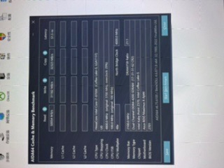

刚才优化了下,但是主时序只要压到16或者16以下就卡55,3800c16都开不了机,加电压也没用,最多压到17,目前4200c17延迟压到42了,明天试一下你这套参数!这老平台虽然没怎么玩过,但是能感觉比d5省心多了

还是过不了,主时序只能17,16连3800都开不了机,加到1.6都开不了机,c17可以4200 1.5v过测tm5 extreme,4400c19也开不了机,电压给到1.65都不行呢
