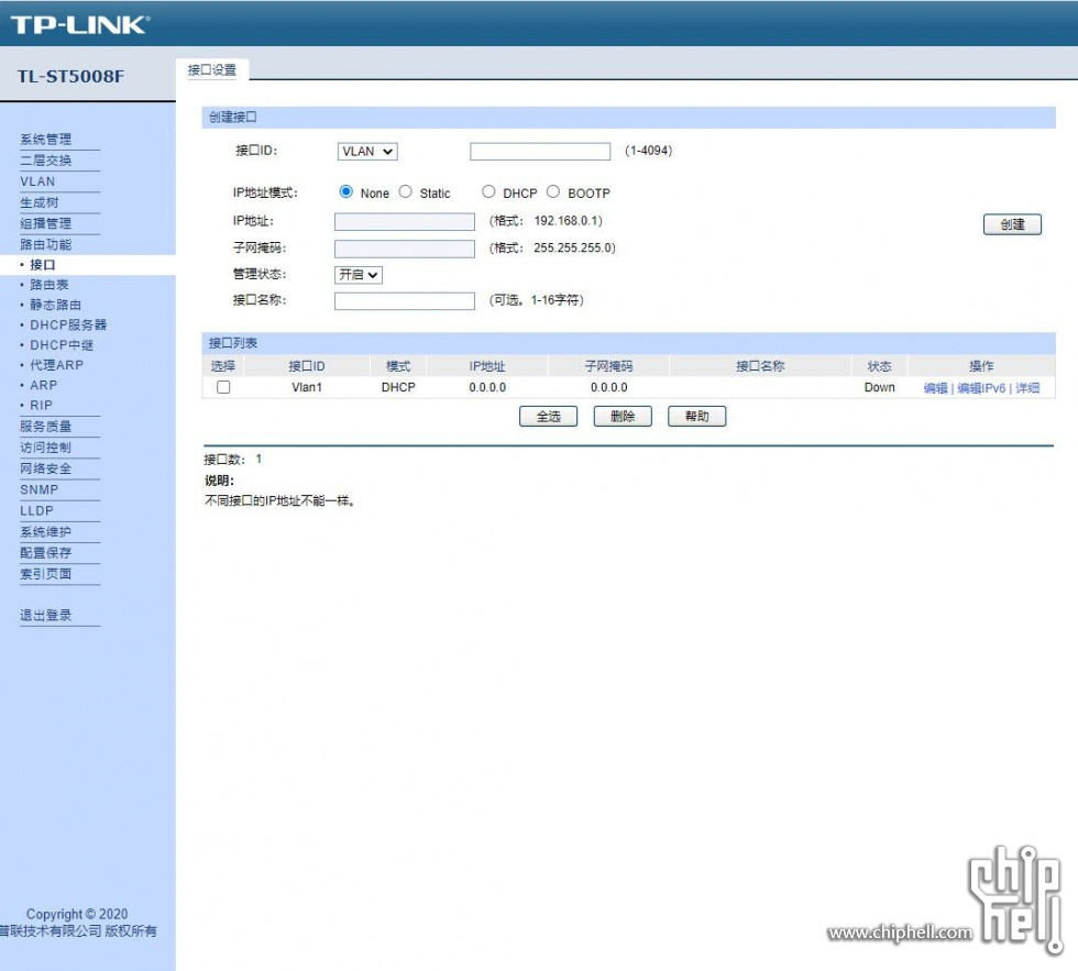

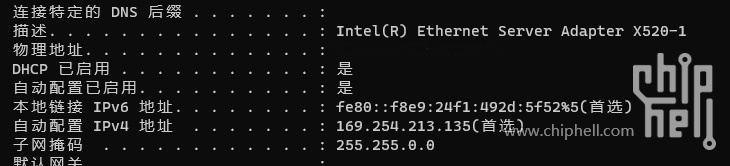

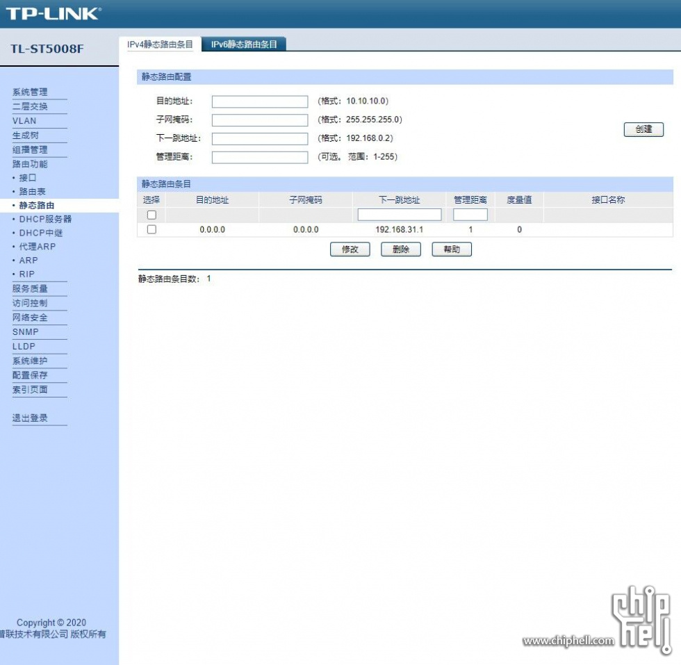

不是AX9000,小米出了一个万兆的路由器,带两个万兆口,一个是10G电口,一个是10G光口,另外还有4个2.5G的电口,简单说就是路由器用2.5G电口接5008没问题,路由器能通过交换机给台式机分配IP然后台式机能通过5008连接internet,但是直接用路由器上的光口接5008的话,路由器没法下发IP,然后5008分配给台式机本地地址是几台台式之间能通讯传输却无法连接internet。

Vlan配置的话用网线没问题,路由器用光纤连5008没法获得地址。。。

路由器上两个10G口,10G的电口我连到光猫上了没用猫棒,10G的SFP+口连5008。路由器的4个2.5G口直连电脑没问题,任意一个2.5G口连5008再通过5008连接电脑也没问题,都能上网。然后路由器不用电口连接5008而直接用SFP+连接SFP+口的话,在交换机管理界面可以看到连接路由的端口是活动状态的但是无法获得IP...给我的感觉好像是小米路由不能通过SFP+口下发IP。。

这是交换机自动分配的,我也觉得这ip和子网掩码怪怪的,而且网关是空的

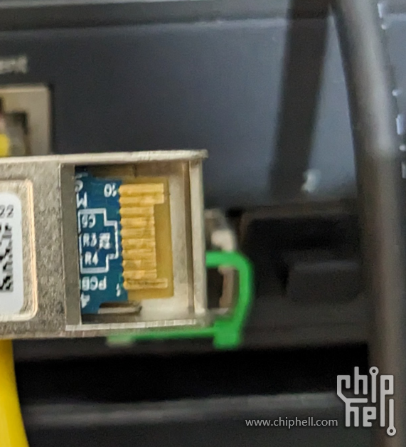

去买了条跳线试了,确认是小米路由器不兼容模块。
QQ图片20230223221820.png 这是AOC线的模块
QQ图片20230223221748.png 这是跳线接的模块
把之前的AOC线连接换成光模块+LC光纤,电脑可以正常上网。

我是小米万兆+ST1008F+AX6000,跟楼主非常接近了。我这边是光猫连2.5G电口,SFP+口用DAC线直连ST1008F没有遇到问题

我是小米万兆+ST1008F+AX6000,跟楼主非常接近了。我这边是光猫连2.5G电口,SFP+口用DAC线直连ST1008F没有 ...
你DAC线的金手指是那种形状的?
