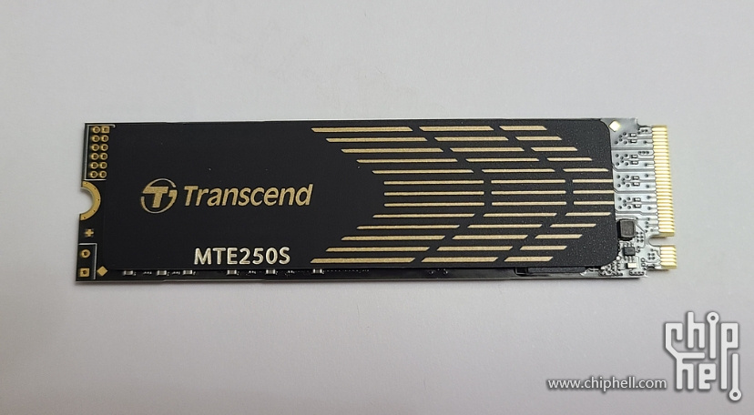

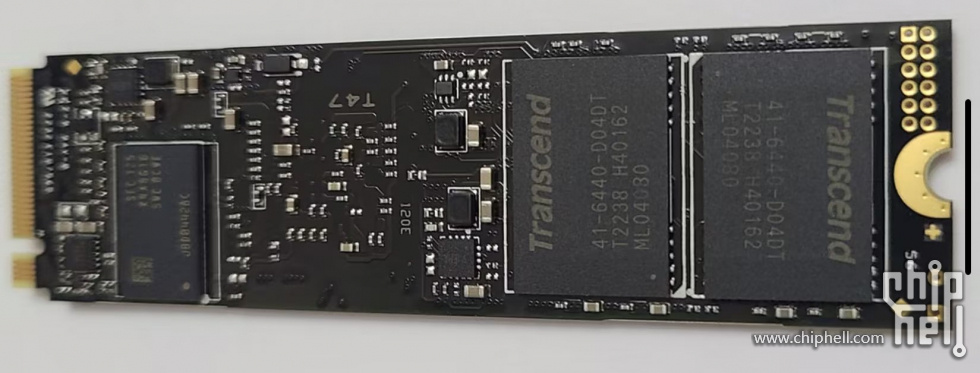

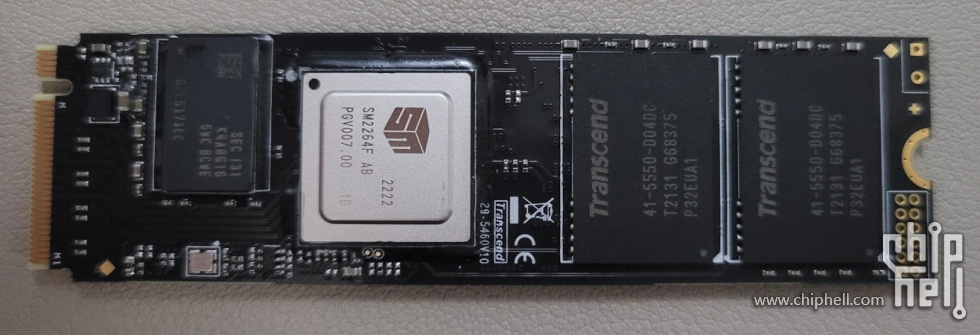

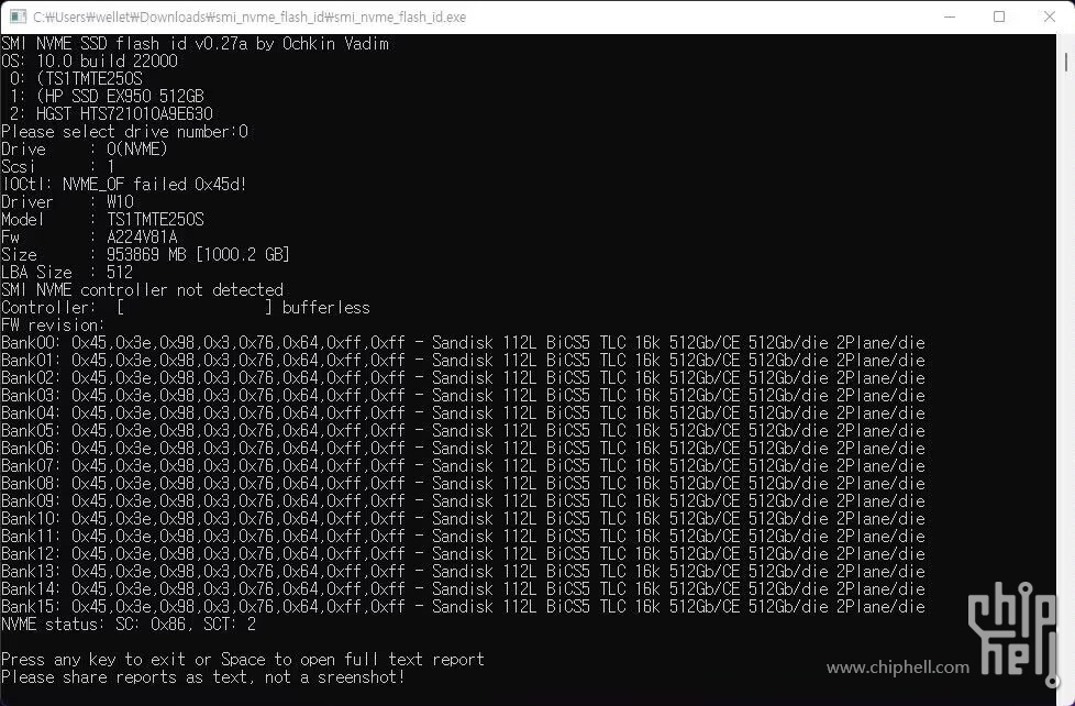

群里看到的,创见的MTE250S,如下图,SM2264F + BiCS5 2P,FlashID似乎还不能识别这个主控,名字不显示,还认为是Bufferless。
SM2264之前只有威刚做了工业级产品IM2P41B8,消费级一直是没有的。
官网链接:
https://cn.transcend-info.com/product/internal-ssd/mte250s
另外还有个MTE250H,看起来是同主控,估计不同颗粒?参数、容量点全都一样,都是双面,最大4TB。
Update: 经楼下大佬指正,是散热片版。
https://cn.transcend-info.com/product/internal-ssd/mte250h

台湾的网站有卖,2t 6999新台币,创见这个盘随机4K怎么看着给得这么保守,貌似2264有1300K的4K最大随机IOPS,难道是BICS5喂不饱这个主控?
